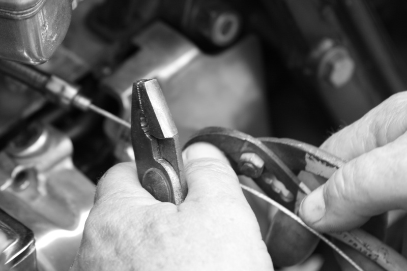

Zorg a écrit:
Y avait freddy guzzi qui vendait un kit hydro sur le bon coin y a un moment, son pote l'avait monter et démonter vendu à freddy qui l'a monté, et démonté aussi, ça fonctionnait moyen,
mais Miguelito en a un sur sa guzz et il en était content en savoie, ça me tentait bien le système en question, le seul truc pénible, c'est que si ça vient à lacher, ben t'as plus d'embrayage, alors qu'avec un cable ben tu dépannes et tu repars dans la foulée, en hydro j'ai quelques doutes, donc j'ai abandonné l'idée de ce système, le cable au pire partout tu trouves dans n'importe quel bouiboui de motoculture, de l'autre coté t'appelles ton assurance rapatriement!! dev dev Mondial
+1

y'a pas plus de probleme que ça avec l'hydraulique...
y'a un paquet de becanes qui en ont, les seuls problemes que j'ai vu dessus, c'est une usure du joint de piston qui causait une perte de pression. mais a des kilometrages importants!
pis comme dit julien relmo, si il y avait autant de problemes avec l'hydraulique, les freins seraient toujours actionnés par cables....
l'hydraulique, ça s'entretient, comme le reste.
