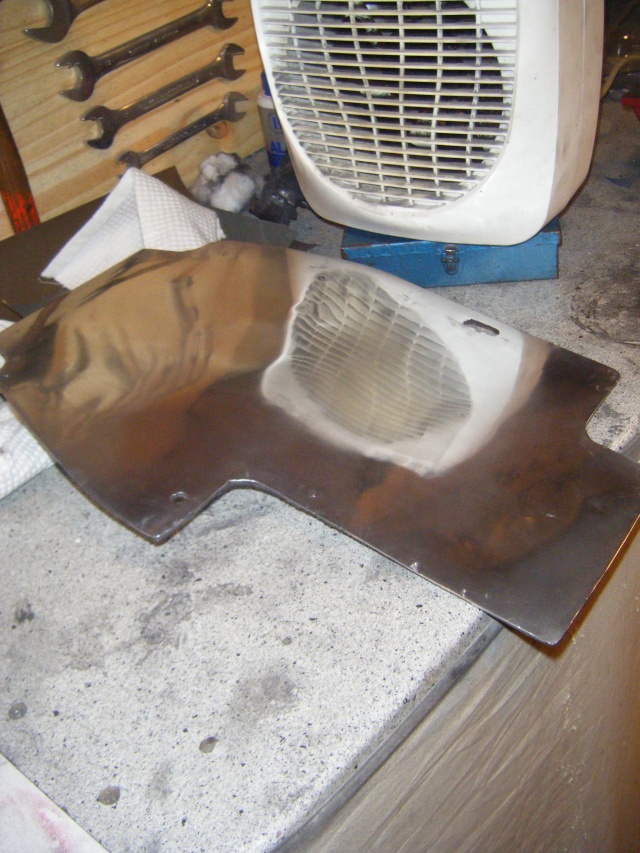

| La connerie du soir Comme je devais faire passer la durite à l'extérieur du cadre, ceci dû au nouveau passage de roue, j'en ai profité pour mettre une petite touche de finition à une meule qui est loin d'être finie. Vu que la durite était plus qu'apparente, je me suis dit que plutôt qu'un bout de caoutchouc noir tout moche, j'ai préféré tresser d'une gaine de métal. Je l'ai rechopé sur une durite d'essence que j'ai dégainé et regainé sur celle de frein. Du coup, j'ai dû repurger les freins, ce qui en soit ne fais jamais de mal.  Ca fait plus propre je trouve. Et la deuxième connerie du soir Nettoyage et polissage du haut de radiateur. Avant:  Après:  Putain, je deviens maniaque... Et une fois la meule à peu près finie, je fais les retouches de peinture du cadre. Il y en a un peu à faire, mais pas tant que ça. Je pourrais aisément de me reprendre sur des angles pour que ce soit discret. |

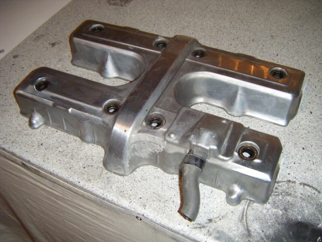

| Ailllleezzzz!!!! J'ai une entorse des doigts Je crois que j'en ai fini pour le polissage pour le moment. j'ai fait le cache culbuteur hier soir et j'avais déjà fait le carter d'allumage et l'autre (je sais plus à quoi il sert). Je ferais vite fait les ailettes de refroidissement dès que j'ai un peu de temps. Du coup le moteur est poli. Je ferais une photo en extérieur pour mieux visualiser, mais plus tard, bien plus tard:   Faut que je passe encore un peu d'huile de coude avec de belgom et le rendu sera meilleur. Pfffff, tout polir pour au final voir un quart de la pièce. C'est quand meme frustrant |

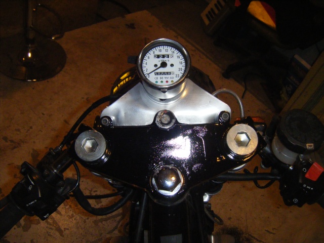

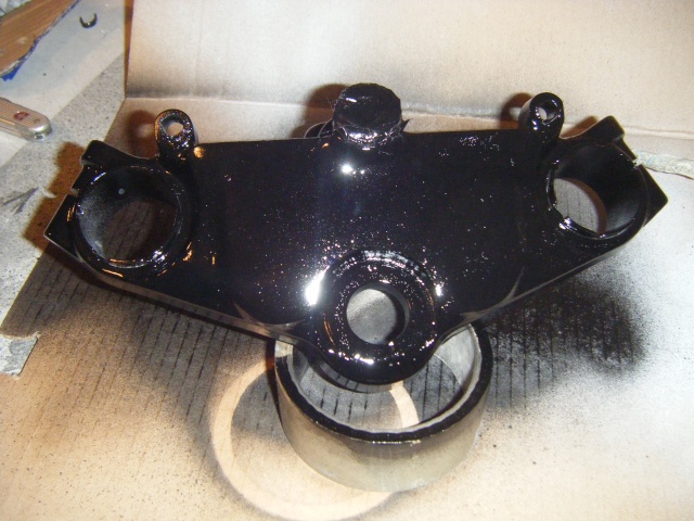

| Hier soir,j'ai fini mon té de fourche. Je l'ai rempli de choucroute avec un max de durcisseur, poncé, apprêté et repeind. Comme ça, je touche plus le train avant. En apprêt:  Peint: (je referais plus propre dès qu'il fera plus chaud car dans le garage, ça caille, ça pue, donc je peux pas peindre propre propre)  Puis, j'ai refait une patte de compteur, plus fine, plus discrète:  J'ai aussi nettoyé et réglé ma rampe de carbus. J'ai mis 135 en gicleurs principaux, 137,5 au milieu, remonté mes aiguilles de 2,5mm avec des cales et mis pas richesse à 2tours 1/4 à un poil de cul près (Merci Zgood pour les réglages, je les ai retrouvé, excuse moi encore). Ca me fera une base de réglage je pense. Quand on voit l'état des cuves avant et après nettoyage, je vous laisse imaginer la gueule de la rampe à l'intérieur  Et enfin, j'ai trouvé un système pour fixer mon réservoir. J'ai mis de la mousse néoprène relativement dure pour selle sur la poutre du cadre, sur le plat de fixation du réservoir d'origine et fait un système de sangle pour maintenir la pièce (même si là elle n'est pas bien centré). Le truc noir que l'on voit de chez GMP et en dessous, il y a une sangle coupé et riveté. Comme ça, je peux centré et ajuster le réglagle de serrage si besoin:  Et enfin, pour le passage de roue, j'ai opté pour une plaque d'alu 1mm collée et poli pour fignoller le côté face:  Voilà, je suis content, j'ai bien avancé. Bon par contre, couché à 4h du matin,mais ça fait rien. La meule est presque prête maintenant |
