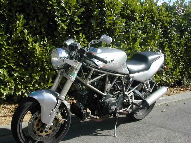

Voici donc mon 750SS en cours de resto après avoir été matraquée, la pauvre (historique à priori lugubre) achetée il y a 2 ans. Sleep
Après du "un coup je vend, un coup je vends pas", j'ai démonté entièrement la belle pour la refaire dans un esprit café racer sobre et sans trop de moyens, donc la bête ne sera pas radicale ni irréversible si un jour l'envie m'en prend de remettre les plastiques. affraid

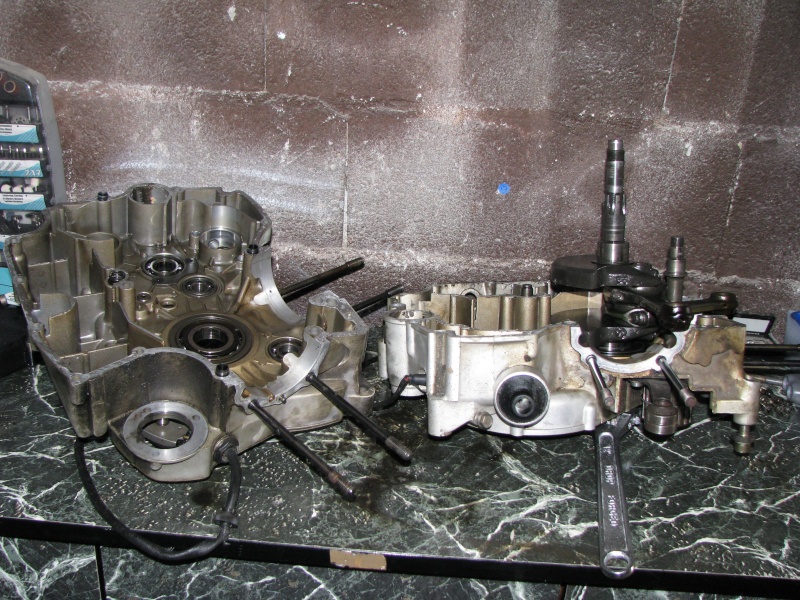

J'ai démonté le moteur pour faire un check et remplacer les roulements moteur (ça pique!!) et du coup tous les joints (repique!!). What a Face
Vu le doute sur la machine, j'ai trouvé pour pas cher un moteur complet quasiment neuf, mais avec fixations moteur pétées;
Après petits contrôles, nettoyages,etc, j'ai tout jeté dans mes carters.
Malheureusement, ce moteur a été mal stocké et je n'ai pas pu récupérer les cylindres (nickasil nické en haut), mais les miens vont bien. cheers
Seul truc j'ai cassé le racleur du cylindre AR au remontage donc je suis en standby sur le moulbif en attendant une âme charitable (neuf ça rerepique!!90€ le jeu) Suspect

[img]renaissance d'un SS cafra 40977212[/img][img]renaissance d'un SS cafra Img_1310[/img][img]renaissance d'un SS cafra Img_1311[/img][img]renaissance d'un SS cafra Img_7510[/img][img]renaissance d'un SS cafra Img_7910[/img]
