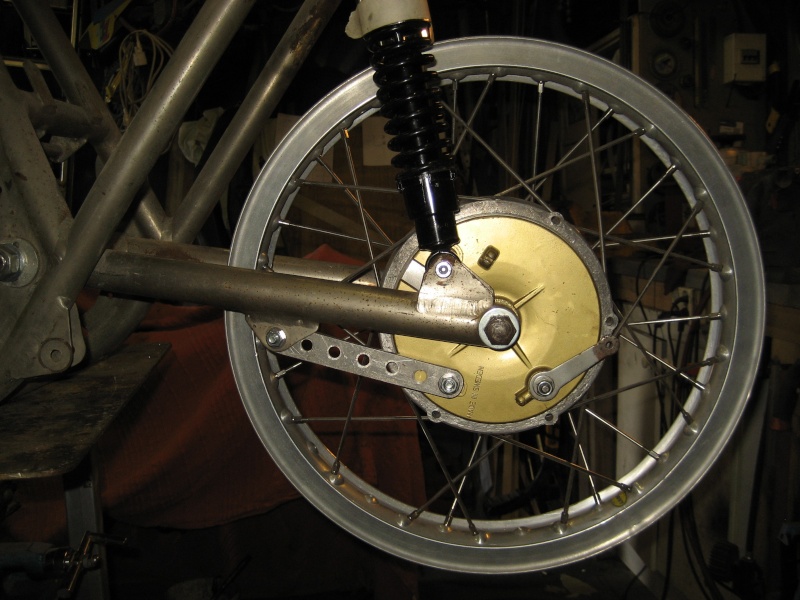

Adaptation de la roue arrière, 250 HVA + jante Akront+ rayon inox
Amortisseurs Girling neuf
Rickman T100 07-08_11

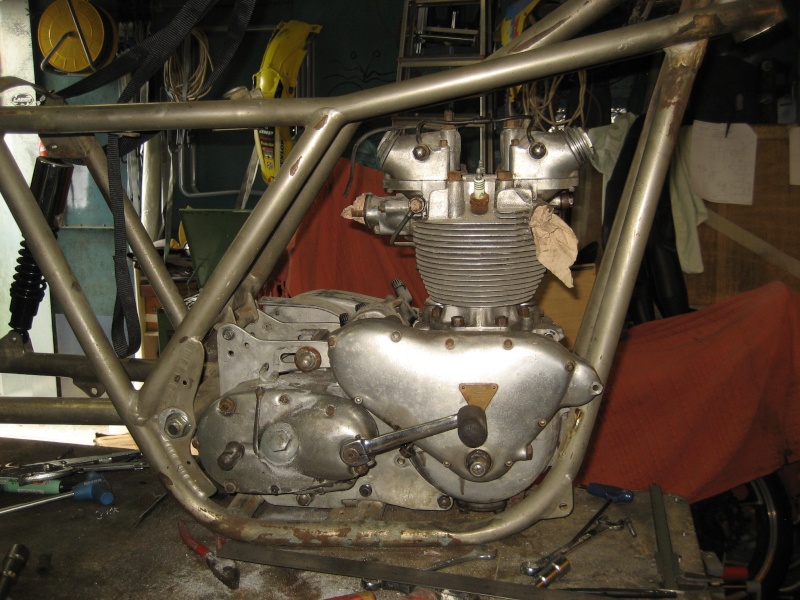

Montage du moteur au chausse pieds.Carter d’embrayage BSA A7
Rickman T100 12-08_10
Rickman T100 12-08_11
C'est tout pour l'instant...

Vu que visiblement une dynamo ou un Alton passera pas avec ton montage au chausse pied, ton carter de A7 conviendra t-il à une conversion alternateur :tyy:
Sinon, bon courage pour la suite, ça commence bien et ce sera surement terrible à l'arrivée. cheers
