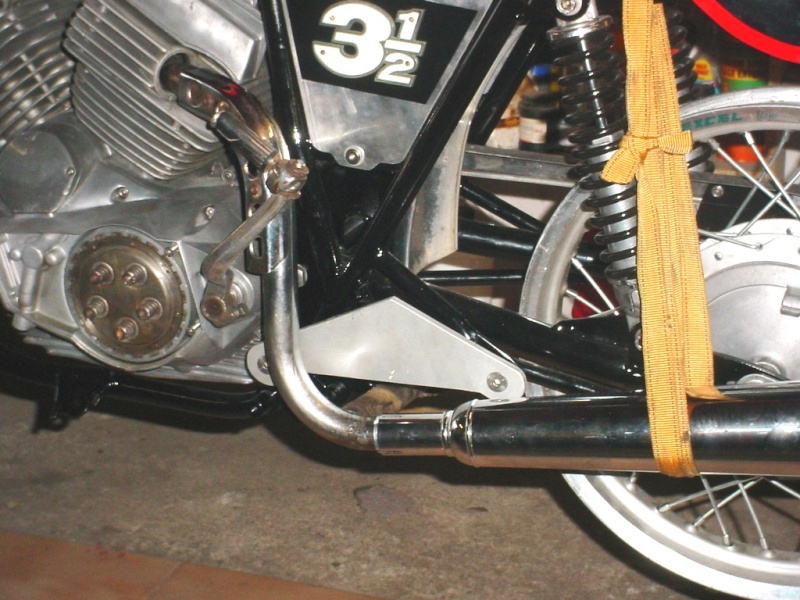

Je sens bien que les commandes reculées vont me faire chier, j'ai taillé une platine pour y mettre les cm rec, pi j'ai présenté le pot, pour voir comment ça va...
Le racer de shakos 7 - Page 4 Dsc03122
Le racer de shakos 7 - Page 4 Dsc03123
Et bah, le coude passe devant la platine, et le positionnement du levier de frein va taper dans le coude a moins d'écarter le tout, mais risque de contact avec le kick, ou alors tout reculer à mort, mais, bonjours la position...
Voila, c'était la réflection du soir...

et pour que le pot ne gène pas ,garde le coude dans un carton ,et refais le en passage haut et cheers
de toute façon ,je suis sûr que tu as déjà la réponse Twisted Evil

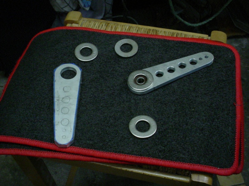

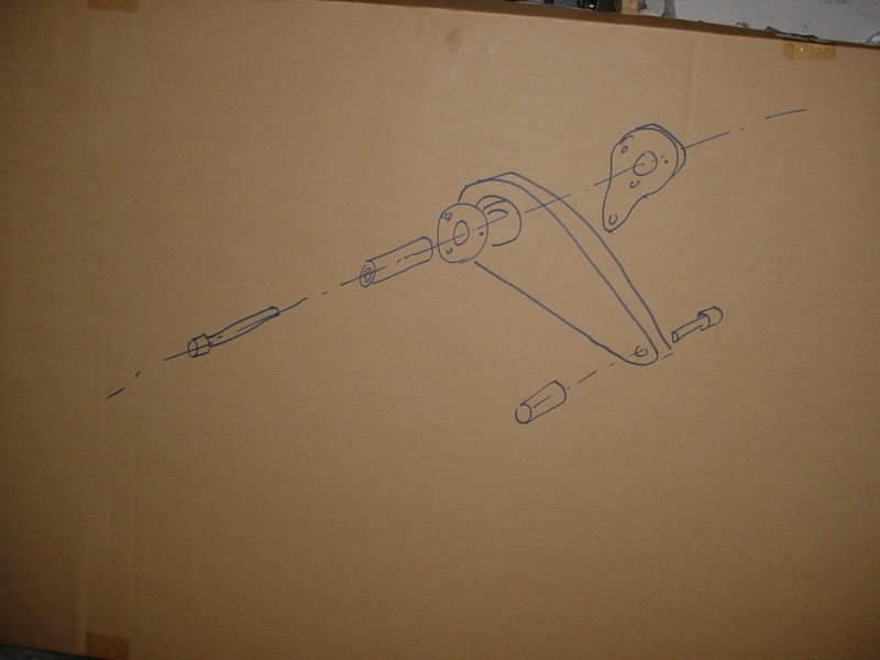

Week end commande reculées, une journée de taf pour gagner 90 zorro, travailler plus pour dépenser moins...
Les plans; la rondelle arriere sera formée pour renvoyer les mouvements au sélecteur ou au frein.
Le racer de shakos 7 - Page 4 Dsc03124
La matiere premiere :
Le racer de shakos 7 - Page 4 Dsc03126
Découpez selon le pointillé:
Le racer de shakos 7 - Page 4 Dsc03127
Percer 2 gros trous, trouver les rlt et les rondelles :
Le racer de shakos 7 - Page 4 Dsc03128
Vala, c'est fini pour jourd'hui, :
Le racer de shakos 7 - Page 4 Dsc03210

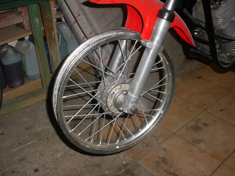

Ah oui, j'ai rayonné la roue avant aussi:
Le racer de shakos 7 - Page 4 Dsc03211

Bah, non, le rayonnage, c'est super sympa à faire, j'ai mis 1/2 heure a rayonner la roue avant.
J'aurais du faire un tuto...
Bref, si vous avez des roues à rayonner, je vous le ferais avec plaisir...
