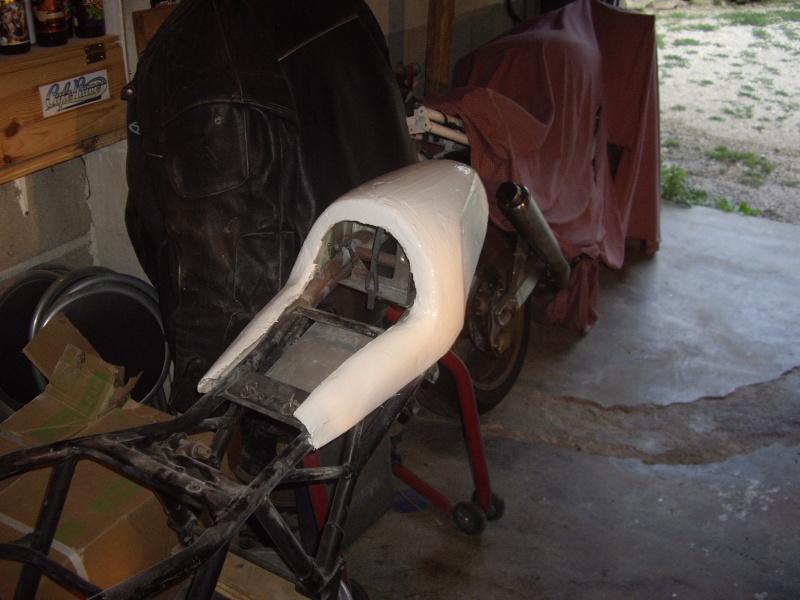

| Bon, comme je suis à la maison, que je me fais chier car handicapé à cause de mon genou, j'm'a lancé dans un truc que je sais pas trop ce que ça va donner mais bon... Le but, faire du SSie un vrai racer, du moins à mon goût... Finie la coque de Mito en carbone qui ne se marriait pas du tout avec le reste, trop longue, trop large, trop "fat" quoi. Problème, la boucle arrière du cadre... Solution, avoir des amis, en l'occurence, mon poto Desmoniak m'a refourgué un cadre déjà coupé... Plus d'excuses, je soude, je coupe, je cintre, j'adapte....je fais de la résine... Vala ou j'en suis, suite au prochain épisode! Le cadre que j'ai rècupéré  Les premières parties soudée    Maintenant tout est fait sur le cadre, les fixations, les renforts, le bac à batterie, le logement pour la boite à outil...J'ai fait sauter les fixations pour les bobines, et les pétouillons destinés aux carénages. Le but sera d'avoir accès à la batterie et à la boite à outils (en bon ducatiste j'y ai pensé) en ayant juste a enlever la selle, comme d'origine quoi, sauf que faut que ce soit possible sans clef. Les premières ébauches de la future coque. Je voudrais qu'elle soit à mi chemin entre le dessin des 750S et du projet 6 de BMW... Y'a encore du boulot, mais j'avance bien.    L'ebauche du passage de roue  Mes caches courroies et pignons de sorties de boite en carbon en cours de finition  Pièces polies pour la future titine "phase II"  Voilà, à vous les studios. _________________ Ego Honorus Kukus, divina incarnationem Domine Vador Im 'forsit patrem vestrum | |

Vi, je vais garder le bidon de carbu, je le kiff'. Pis j'ai dessiner la coque et ses volumes, ses courbes, en fonction de lui, donc à priori, c'est avec ce résé que la coque s'accordera le mieux... Mon challenge sur ce coup, c'est de TOUT faire moi même, de pas avoir recours à l'aide de qui que ce soit (sauf en cas de grosse galère et sauf pour l'epoxy du cadre), tant au niveau soudure, que composites ou mécanique... L'origine du délire, et Huggy le sait, c'est qu'il faut que je tombe mon moteur, pour vérifier le jeu à la coupe (d'ailleurs j'ai trouvé une belle fuite côté alternateur alors peut-être plus de peur que de mal sur ce coup la) et je me suis dit que quit à mett' à pwal ma titine, et ben autant me jeter dans le grand bain et enfin lui fout' son compte à ce cadre! Le résultat sera ce qu'il sera, mais au moins, je pourrais en être fier à 100%.......ou pas _________________ Ego Honorus Kukus, divina incarnationem Domine Vador Im 'forsit patrem vestrum | |

| Je vais tacher de satisfaire votre curiosité... Le truc qu'est bien c'est qu'en ce moment j'ai du temps, c'est qui est, en fin de compte, pour moi, la denrée la plus rare... Pour le suite des évènements, je sais pas trop à quel rythme ça va avancer mais en tout cas, je ne manquerai pas de vous tenir au jus... Et pis vi, en effet, c'est formateur... Par exemple, j'avais vraiment fait de soudure. C'est ma première réalisation sur une de mes motos! J'ai acheté un poste de soudure à l'arc...compliqué de faire de beaux cordons, demande beaucoup de rebut et de pratique...Et pis ça chauffe beaucoup et ça déforme localement... Du coup j'ai pris un MIG et j'ai fait mes soudures au fil fourré, je me suis fait la main sur du tube qui trainait et quand j'ai estimé que c'était bon, je me suis lancé...Bon, les cordons étant pas top nickel chrome (quoique pas beaucoup plus crad que ceux d'origine), je les ai mastiqué au mastic epoxy/acier. Donc voilà, on peut déjà dire que sur ce projet, ou plutôt cette "montée en version" de ma moto, ben j'ai franchi un palier : LA SOUDURE! L'année dernière j'ai appris à bosser sur le moulin, en tout cas à faire pas mal de choses, celle d'avant je m'étais mis aux composites... Pour vous les gars _________________ Ego Honorus Kukus, divina incarnationem Domine Vador Im 'forsit patrem vestrum | |

qu'est ce que tu veux que ça me foute ? On va le laisser le Coca hein, moi y m'fait de la peine... Passe son temps à chercher à se faire remarquer celui la, y me gonfle méchamment...Autant des fois je trouve qu'il est plein de bon sens et de recul, mais la plupart des fois y pointe son blaz juste pour pourrir les posts... De surcroît, il est même pas cohérent, c'est pas lui qui disait dans le post concernant l'Integral que ceux qu'en ont rien à fout', ben ils ferment leur gueule (et j'étais assez d'accord avec ça) et la, ben il en a rien à fout', mais y vient briser les burnes...navrant... M'enfin, l'est content, c'est le clown de service...Et pis à se foutre des brelles des autres, il pourrait pas faire tourner une photo de son tréteau pourri l'Coca, histoire qu'on se fende un peu la poire? Bon, j'avais pas vu ces réponses. T'inquiètes Zemole, je vais essayer de soigner le taf' et de m'appliquer sur la finition c'te fois ci. J'avance sur la coque :     Voilà, quelques finitions et puis je vais bientôt pouvoir faire les moules... _________________ Ego Honorus Kukus, divina incarnationem Domine Vador Im 'forsit patrem vestrum | |

tu la fais en quoi l'ébauche de la coque ? _________________  | |
