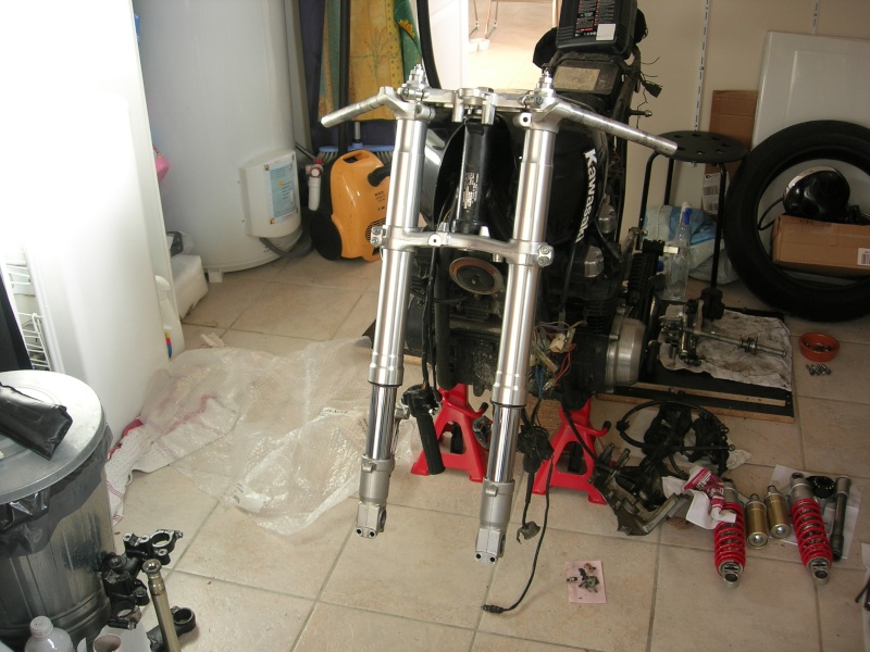

Puis je me suis mis à la recherche de nouveaux éléments pouvant être greffés. C'est là que certains crieront au sacrilège : ce sera des éléments ......... Suzuki !
Comme expliqué précédemment, l'objectif était que ça ne me coûte pas cher et j'ai trouvé un train avant de 750 GSX-R vraiment pas cher, mais qui a eu un petit coup de chaud : une voiture a cramé a coté d'elle dans un garage .... Du coup, démontage complet de la fourche avec changement d'huile et de tous les joints, et passage au Belgom car le plastique des carénages avait fondu dessus ... Changement également des roulements et joints spy de roue avec un bon nettoyage des étriers de frein.
Caférisation d'un KZ750 Dscn3011
Pour l'adaptation, j'ai fait usiner un nouvel axe de fourche identique à la KZ mais qui s’emboîte dans le té du Gex et adaptation d'un maitre cylindre de CBR pour actionner les 6 pistons Twisted Evil

A ce moment, je me suis aperçu de ce que je redoutais : non seulement la couronne n'était pas alignée sur le pignon, mais en plus la chaine toucherais l'amortisseur en roulant. Après d'autre mesures et prises de tête, j'ai fait usiner le porte couronne et trouver un pignon décentré de 6mm avec pas de 525 (comme la couronne de SV).
