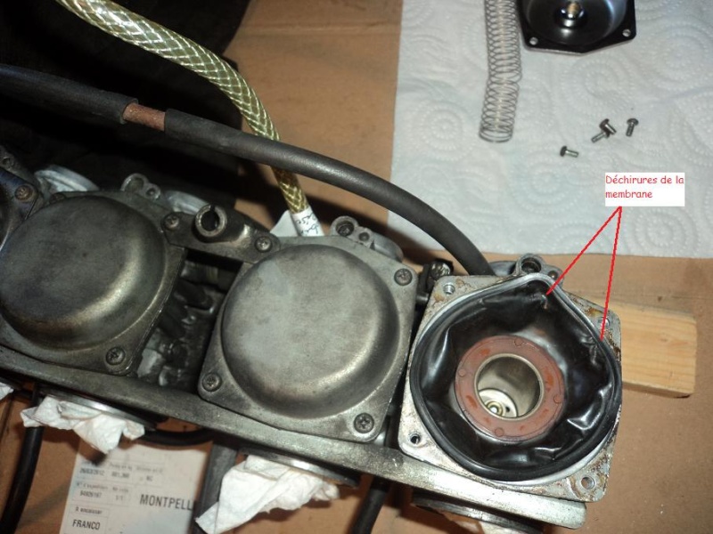

Ben ouaip, suite à la constatation des déchirures sur 3 des 4 membranes des carbus, j'ai pu trouver d'occasion et en bon état des membranes de remplacement, venant d'un GPZ550.
En effet, le bloc moteur des Z500 et GPZ 550de 82/83 est identique à celui de ma Kawette.
N'ensuite que ma selle est prête, il ne me reste plus qu'à souder le tube arrière.
Quelques photos du problème des membranes ...
Ma Kawette - Page 3 Dsc00610Ma Kawette - Page 3 Dsc00611
de ma selle Razz
Ma Kawette - Page 3 Selle11

Je ne vois pas pourquoi Kawa a passé les carbus à dépression ? Uniquement le robinet c'était mieux non? scratch

Tu t'en es bien sorti niveau tarif?
