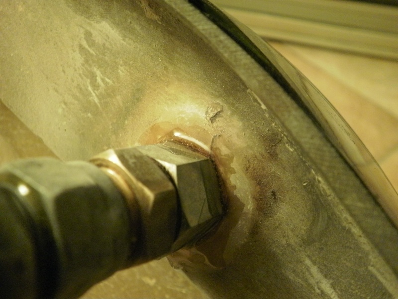

Alors cet am, je l'ai sortie de sous la bâche pour remonter les aiguilles (elle ratatouille à la reprise, je vais voir si ca améliore), et la redémarrer.
J'avais oublié, mais il n'y a que trois crans sur les aiguilles, je suis maintenant au plus bas (les aiguilles au plus haut).
Gicleur ralenti 65, principal 250, richesse à fond -1tour et demi.
Je pars sur ces bases, et on verra
Putain!!! merde, va falloir voir ca. C'est pas dramatique, mais fait chier, y a un robinet qui perd...très peu, pas de quoi couler jusque par terre, mais trois-quatre goutes qui font tache.
Ducate racer - Page 3 Rob10
Autre mauvaise surprise, un dépot dans chaque raccord.On verra si c'était du résidu de pôly du réservoir, ca y ressemble..
Ducate racer - Page 3 Dapot10
Tourne-vire j'ai pas eu le temps d'aller acheter de l'essence neuve, je poserai un rtt dans la semaine pour y consacrer un après-midi entier. cheers

Chier!!! un robinet qui fuit...Pas envie d'attaquer la saison avec ca.
Je trouve le produit pour étanchéifier les filetages.
Ducate racer - Page 3 Reorob10
Mais c'est la tuile: en démontant le réservoir pour colmater le robinet, je m’aperçois que c'est la fixation du robinet elle-même qui fuit.
Ducate racer - Page 3 Reprob10
Un coup de nettoyage au dremel pour enlever les résidus.
Ducate racer - Page 3 Reprob11
Et j'ai balancé un coup de résine.
Ducate racer - Page 3 Reprob12
J'espère que ca tiendra et que la résine résiste à l'essence. Il me semble que oui, du moins c'est ce que m'avait dit le vendeur, il y a quelques années.
Comme la résine doit être travaillée à 18° minimum, j'ai bossé dans le salon de la maison, en profitant que Maman soit de sortie.
Ca va chier quand elle va rentrer... ca pue un peu, mais ma défense est toute faite...
Bah quoi, ca pue pas plus que ton dissolvant à vernis.. Mondial
