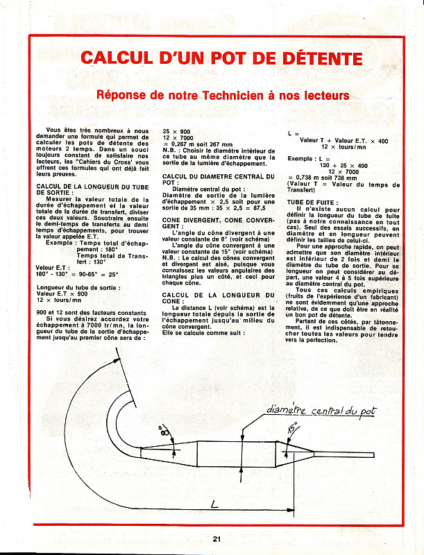

| - Matt_92 a écrit:
- j'suis dessinateur-projeteur :
une vague expérience de la mécano... ah tu vas peut être pouvoir me dire avec quoi je peux dessiner le développé(épure) d'un pot de détente ?? | |
 | Sujet: Re: Zabel 700 Mer 4 Jan - 7:29 | |
| Tu peux regarder du côté de "cone layout" un soft gratos Féloch encore pour ton taf !  :BEER: 2 ème édition, internet c'est de la merde Si tu veux te prendre plus la tête que la fiche de calcul simplifiée ci dessus, j'ai en MP de la doc plus complète :Trinque: |

Matt_92 Mr. Horsepower !
 | Sujet: Re: Zabel 700 Mer 4 Jan - 12:34 | |
| - mamanjaipeur a écrit:
une vague expérience de la mécano... ah tu vas peut être pouvoir me dire avec quoi je peux dessiner le développé(épure) d'un pot de détente ?? tu parles des cônes ? si c'est le cas, donne moi tes pentes, diamètres et longueurs ?
 | Sujet: Re: Zabel 700 Mer 4 Jan - 12:35 | |
| Salut G
Tu a été voir ici ? http://forum.2temps.fr/
Je pense que oui mais au cas où... il y a pas mal de foux furieux comme toi là bas . |
 | Sujet: Re: Zabel 700 Mer 4 Jan - 12:49 | |
- Merci pour tes infos , je ne veux que le dessin developpé , pour les calculs j'ai ça http://upload.is.free.fr/upload/g0707h05.xls
Ha ok, effectivement le soft "cone layout" te donne que les développés que tu décides, il n'en propose pas |
