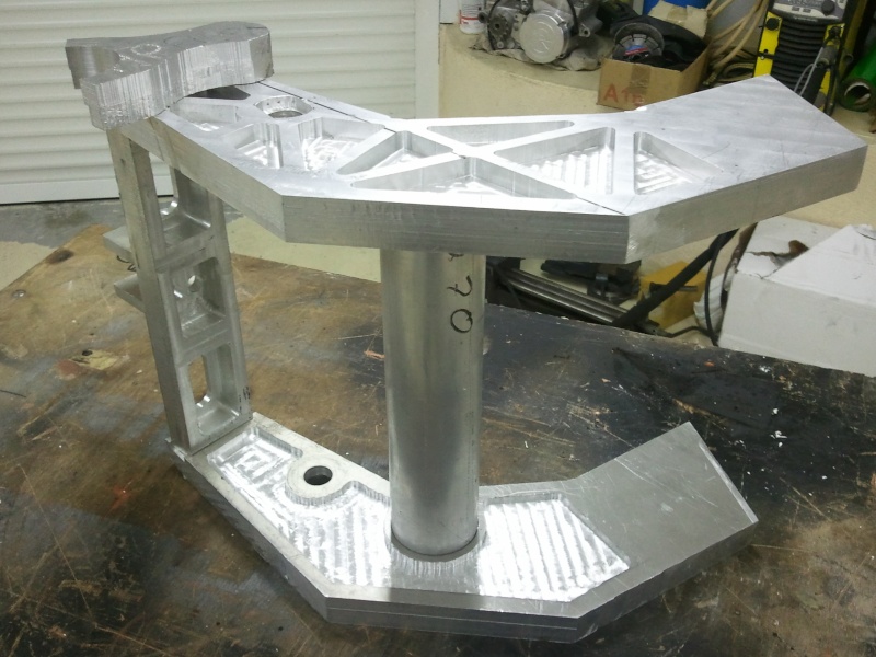

Après le support de la biellette d'amorto fabrication de la fixation haute de l'amortisseur , pour ça il faut tout caler pour verifier l'assiette du bras oscillant .
Zabel 700  - Page 3 2011-150
Zabel 700  - Page 3 2011-151
J'ai la hauteur de la fixation haute plus qu'a tailler l'alu ,comme ça à peu près
Zabel 700  - Page 3 2011-152
finition des pièces et soudure
Zabel 700  - Page 3 2011-153
Zabel 700  - Page 3 2011-154
l'ensemble en place
Zabel 700  - Page 3 2011-155
Zabel 700  - Page 3 2011-156
Zabel 700  - Page 3 Empty
MessageSujet: Re: Zabel 700    Zabel 700  - Page 3 EmptySam 17 Déc - 20:26
Quand tu te lances, tu ne fais pas les choses à moitié... Wink

Maintenant y'a des bouts d'alu un peu partout , faut faire le marbre , dans mon cas , c'est pas compliqué , je copie la géométrie du yzf .
Zabel 700  - Page 3 2011-157
Zabel 700  - Page 3 2011-158
Zabel 700  - Page 3 2011-159

MessageSujet: Re: Zabel 700    Zabel 700  - Page 3 EmptyMar 20 Déc - 7:21
Tu dois te faire chier à usiner de l'AG3 sans lubrification !
L'AU4G aurait été mieux pour ton projet.
Sinon respect pour ton audace, bravo ! Bienvenue
Nombre de messages : 7385
Localisation : TREIZEZOSUD
Motard depuis : zézukri
MessageSujet: Re: Zabel 700    Zabel 700  - Page 3 EmptyMar 20 Déc - 10:40
Sinon respect pour ton audace, bravo ! Zabel 700  - Page 3 454180
Une main sur la manivelle l'autre avec l'aspirateur Very Happy ,sinon l'AU4G Suspect Il a de bonne qualités mécaniques mais ; il ne se soude pas.

MessageSujet: Re: Zabel 700    Zabel 700  - Page 3 EmptyMar 20 Déc - 11:05
mamanjaipeur a écrit:
C'est vrai, t'as raison l'AU4G sert plutôt pour les pièces mécaniques ! Embarassed
