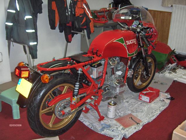

| Bien je suis a ller voir cette moto à Montluçon , pas de carnet d'entretien , pas de pompe gros débit , pas de controle particulier , le moteur n'a pas été ouvert , les vis sont propres , la moto est propre quand même en possession du vendeur depuis 17 ans , j'ai vu la carte grise type 860 SS HR quelque chose comme cela le moteur démarre au premier coup et tourne très bien franchement , seul une marque sur un fourreau de fourche et une petite fuite à la sortie du sélecteur , voila sinon j'ai des photos mais ce sera pour ce WEEK END car la superlight est arrivée aussi très belle |
| Sujet: Re: Nouvel achat encore Mer 19 Mar - 18:51 | |
| Le gars m'a mailer qu'il la laisserai pour 9000 € Moi je ne l'a prnd pas car à ce prix ,elle doit être parfaite et l'historique avant l'achat par le vendeur est assez flou . mais elle est très très belle et tourne parfaitement . |

| C'est chouette. Elle me botte bien. | |

| pourquoi il la vend l'gars.....y t'a dit???? c'est vrai qu'elle belle en tout cas............... |

| - Les fourreaux de fourche sont à l'envers : Les étriers devraient être devant les fourreaux. Les fourreaux devraient être noirs.
- Il manque les clignos
- Les bracelets sont montés n'importe ou: Normalement ils devraient être en haut des tubes (Le mec doit être bâti pas comme nous, avec des bras super longs !)
- La bulle pas d'origine: Le carénage est il vendu avec ?
- Les Fournalés à l'AR: grande chance qu'ils soient H.S.
- Le feu AR est penché, il devrait être vertical: Il y a eu sans doute une casse du GB AR.
- Enfin ça vaut le coup de regarder si ce n'est pas suite à une chute que les fourreaux avants et le carénage ont été modifiés
Globalement elle est sans doute pas trop mal comme base mais je flasherai pas particulièrement dessus. | |

| Salut, De plus il manque le carter-chaîne si les bracelets sont en haut des tubes, tu peux plus tourner, le problème vient surtout du fait du placemment du tête de fourche Pourquoi la peinture a-t-elle été refaite (chute)?? @plouch |
