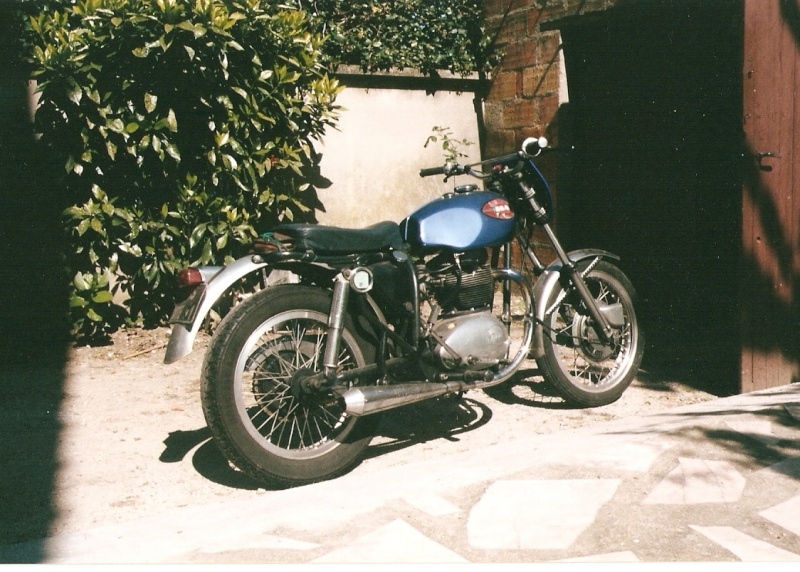

| Y a 15 piges j'avais commis ce truc avec des bouts de récupération.  | |

| Je suis pas aussi rapide que Barabas ,je suis petit joueur et pourtant ex mecano . J'espere pas trop vous emmerder avec mon piege. | |

 | Sujet: Re: A65 dirt Dim 16 Mar - 19:29 | |

| le passage de roue je suis pas tres fiere de moi ,idées bien venues . merci.  | |

 | Sujet: Re: A65 dirt Dim 16 Mar - 19:45 | |
| pour ton par boue arriere, adapte tout simplement un par boue avant! |

| c'est vrai qu'la coque arriere chuis po certain.................juste une p'tite selle cuire'pas trop epaisse posée sur l'garde boue...........  |

+1, faut affiner un peu. Je ferais l'avant plus court et un long "enveloppant" derrière..(J'te mets une tof d'une bonnie au salon moto légende.) Pour les pots, belle lignes et belles sorties. Faudrait monter une grille ajourée dessus style la 850 scrambler de Norton. Pour la selle, gaffe à la forme avec "ailerons". Tu sors un peu du style, non?  |

| J'esplique un peut. Cadre triumph ,fourche et frein av suzuki ,jante av de 19 akron . moyeu ar triumph jante borani recup sur une maico cross. rayons inox. carbus kit sudco mikuni '' ebay USA" le reservoir, les bielles ,pistons ,cylindre ,arbre à cames,"ebay USA " aussi.Pas mal de pieces de chez l'ami VALDO à Corbeil. A plus. | |

| Que du beau, bon matos...Vire cette selle de M....  |

 | Sujet: Re: A65 dirt Dim 16 Mar - 20:28 | |
|  La selle il y a des jours je la trouve trop grosse et d'autres ben non ça depend du sens qu'ont regare???? . le garde boue av c'est celui de la suzuki gt 750 ,je vais le virer pour un petit plus racinge,mais j'ai pas encore trouvé un qui me botte bien.j'en ai 2ou 3 à revendre . | |

| garde le pour l'adapter sur l'arriere! |
 | Sujet: Re: A65 dirt Lun 17 Mar - 12:50 | |
| selle trop haute et surtout trop longue ! belle base pour un beau truc genre bobber ! |

| Pour moi l'avant est canon :SEX05: change rien ! Par contre à l'arrière, la coque est un peu large à mon gout (les petits débords sont de trop et gâchent un peu le style ...) Pour le par boue à l'arrière, comme je sais plus qui te l'a déjà mis, y'a toujours l'astuce d'y mettre un avant à adapter. ça fait plutôt bien en général ... Et à l'avant, il faudrait peut-être un peu racourcir ton garde boue (enfin ... à mon gout hein !) Sinon, change rien, elle est toute cholie ta bécane et beau boulot => vivement les tofs quand elle est finite !!! Viendez tous au Groland !!! |
