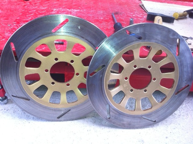

j'ai trouvé des tubes de fourches de 550xj avec les étriers pour 75 euros port compris donc il me fallait des disques mais pas ce du 550xj et j'ai finis par trouver des disques de 750xj pour 47 euros avec le port.
allez je mets quelques photos
les disques à la réception
mon 400 xj avant transformation Photo_38
aprés nettoyage et p'tite peinture
mon 400 xj avant transformation Photo_39
et monté
mon 400 xj avant transformation Photo_40
j'ai pas monté la fourche, car les étriers sont nazes donc je suis à la recherche d'étriers de 550xj, si quelqu'un a ça qui traine dans son garage, je suis preneur contre quelques euros Mondial
