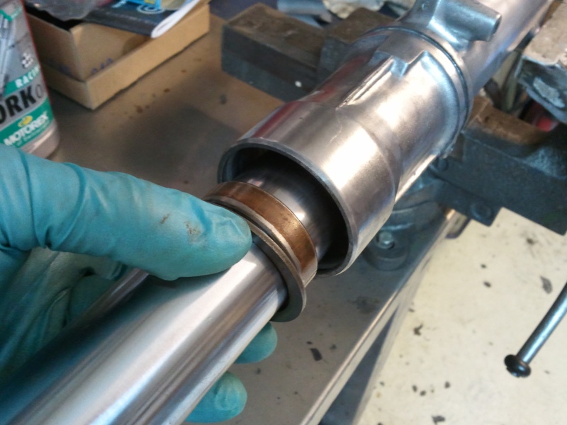

Ensuite il faut prendre la fourche par le tube d'une main et par le fourreau de l'autre et tirer brutalement pour donner un choc deux ou trois fois pour faire sortir le joint spi de son logement.Quand c'est bon il n'y a plus qu'à séparer le tube du fourreau en faisant bien attention de ne pas perdre de morceau : il y a un petit embout en alu au fond du fourreau qui tombe en retournant le fourreau.(c'est l'embout qui va tout en bas de la fourche entre le tube et le fourreau.

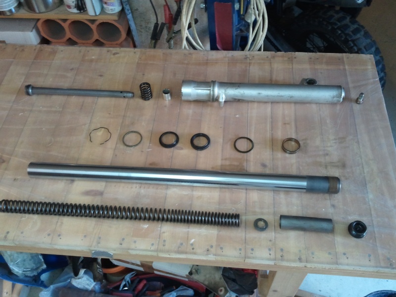

On étale tout sur une table en repérant l'ordre des pièces pour ne pas galérer au remontage... Rolling Eyes

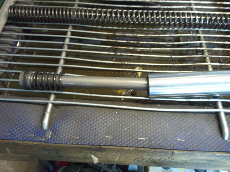

Bon,c'est là le coeur de la modif,de la très haute technologie comme vous pourrez le voir...!! :mrgreen:
Donc on à besoin d'un tube pvc en diamètre 32 mm de chez Castomerlin et pour faire des belles coupes bien droites et faciles un coupe tube de plombier du même fournisseur.

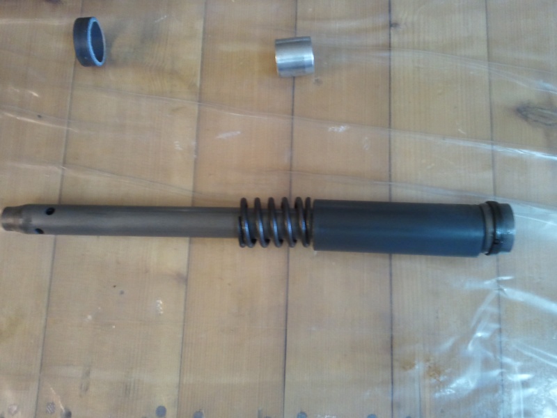

Première opération,on mesure la longueur de la cale de précontrainte : 11 cm.
Je veux enlever 10 cm donc il me faut un bout de 10 cm de tube pvc et un bout de 1 cm
Maintenant on met la cale de précontrainte d'origine (celle en ferraille roulée) de coté,on ne la remontera pas dans la fourche puisqu'on la remplace par les morceaux de pvc.
xt 600 tenere - Page 9 2012-124
Là il est utile d'attirer votre attention sur la longueur que je retire de ma fourche : il vaut mieux éviter de retirer plus de la moitié du débattement d'origine pour ne pas risquer de faire talonner le tube dans le fond du fourreau sur les gros chocs.Le débattement sur le DR 750 est de 220 mm environ donc à priori il en restera suffisamment pour éviter les désagréments mais pour être tranquille on peut légèrement durcir la fourche soit en augmentant un peu le niveau d'huile soit en raccourcissant le ressort et en rallongeant la cale de précontrainte,par exemple si vous raccourcissez la fourche de 10 cm et que vous retirez 5 cm de ressort il vous faudra une cale de précontrainte de 6 cm et une cale de limitation de 10 cm.
Dans mon cas le poids de la machine va descendre de 40 à 50 kg donc à priori je ne devrais pas avoir de soucis mais si vous voulez modifier la fourche sur une moto d'origine il est plus prudent de se limiter à 5 ou 6 cm si vous ne voulez pas durcir la fourche.

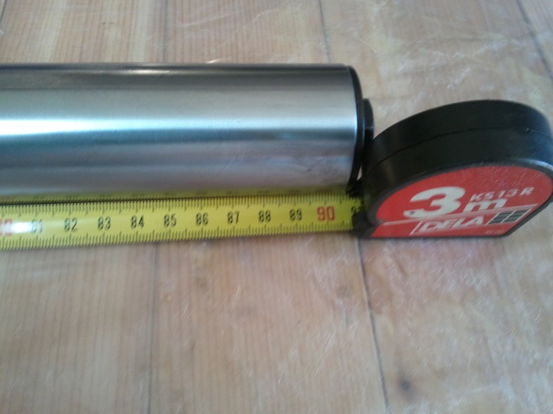

Les plus observateurs auront remarqué que j'obtiens presque 91 cm alors que je devrait avoir 90.... Ça aurait été le cas si j'avais fait ce que je viens de vous expliquer mais j'ai apporté un petit changement de dernière minute : J'ai augmenté la précontrainte de 3 cm pour voir ce que ça donnera en comportement.C'est pour cela que la fourche est légèrement plus longue que prévu : le ressort étant plus en contrainte il écrase légèrement le petit ressort du bas de la fourche(celui qui sert de buté de détente) d'ou la légère différence avec le résultat prévu.
Je raccourcirai peut être le ressort pour durcir la fourche mais je veux d'abord faire des essais en dynamique donc wait and see.... 8)
