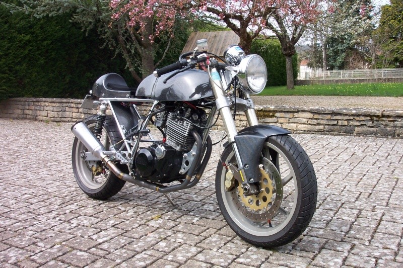

Descriptif :
Cadre Alain Tailleux chromé
Réservoir- selle maison à partir de moules prêtés
Fourche Marzo-freins Brembo-roues: origine 125 Mito
Bras oscillant alu: 600 XT
Amortisseurs Ohlings
Moteur type 43F préparé
Carbus origine puis Mikunis TM34
Collecteur maison avec sonde lambda-pot Supertrapp
Commandes reculées maison
Faisceau simplifié-batterie éliminée
Cte Tours 500SR- tachy vélo
Phare? Feux et clignos à leds
Poids tous pleins faits sous 130 Kg
Et quelques heures passées au tour ou à la fraiseuse...

Belle machine... drunken
(un peu bordelique au niveau des cables pour être un peu médisant quand même...)
Par contre, y'a pas une pièce de SRX la dessus!?! Comprend pas le titre

Le moteur, avec son deux en un, c'est pas un mono SRX?

C'est un xt600 celui là Wink

C'est surtout le type 43f qui est un type XT.
Le SRX , c'est 1XL Very Happy

Le XT est un 595cc, le SRX est un 608cc. Les rapport de boite ne sont pas les mêmes non plus!

le faisceau pas jojo comme le garde boue... pale
a part ca splendide! cheers
mais sa copine sur sur la troisieme photo est drunken Kissass BMW YEUX Triumph Yam MDR2 VV

Question à deux balles : il a foutu où son carter d'huile??? y en a d'origine non?

Réponse à deux balles : sur les cadres Alain Tailleux, l'huile est dans la poutre principale Very Happy

Par contre le radiateur d'huile devant le garde boue arrière c'est pas super bien ventilé

+1 avec Afterburned idee
Belle machine et gros gros travail effectué. Je n'aurais juste pas collé une fourche inversée, mais une plus classique pale
