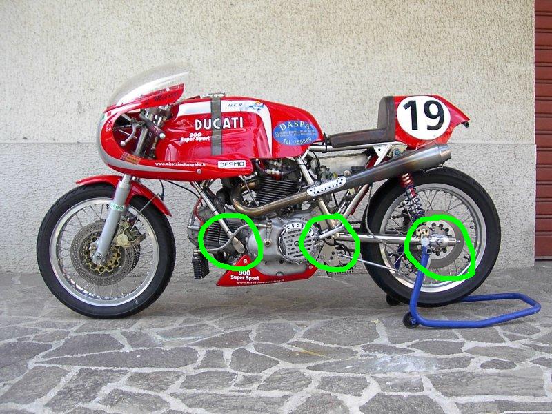

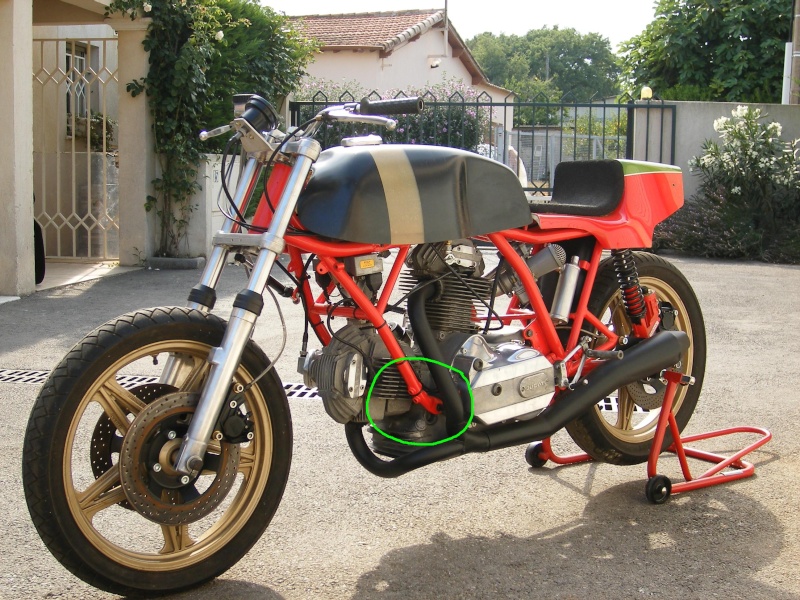

Voici un moyen de différencier les différents cadres des Ducati à couples coniques.
Ce sont mes connaissances, aujourd'hui. Je précise, car on en apprend tous les jours, et je suis sûr que l'on va encore en apprendre suite à ce topic.
Deux grandes catégories: les GT- Darmah et les SS-MHR
Première étape, différencier ces deux catégories, très facile.
Sur les GT-Darmah, le tirant moteur avant est courbé (droit sur SS-MHR), et l'excentrique de tension de chaine se situe derrière le PSB ( coulisseau axe de roue arrière sur SS-MHR).
Sur les GT-Darmah, les tubes qui vont sur la colonne de direction sont courbés (parfaitement droits sur SS-MHR)
Mon cadre de Darmah

Un cadre de SS
Couples Coniques: les cadres 900-210
Couples Coniques: les cadres Pa-ver10

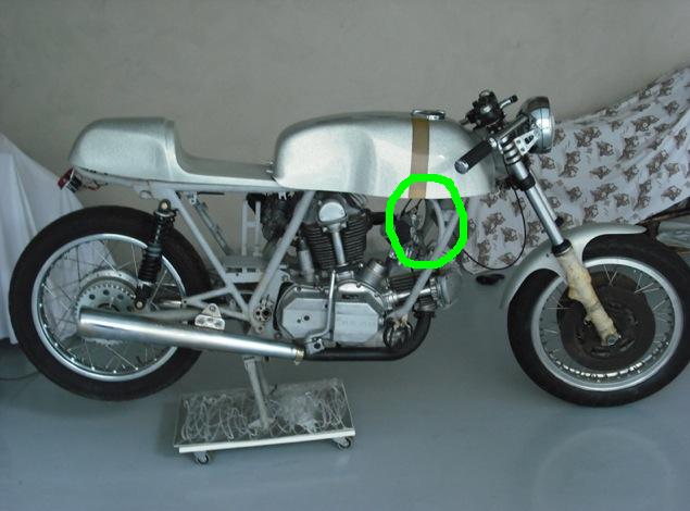

Deuxième étape:
Différencier un GT d'un Darmah
Le tirant moteur avant et le BO sont identiques.
Je ne fais la différence qu'entre le renfort avant entre l'épine dorsale et le tirant moteur avant.
Il est courbé sur les GTS, droit sur les Darmah
Darmah
Couples Coniques: les cadres Gcadre11
GT
Couples Coniques: les cadres Pictu110
Je sais qu'il y a une différence sous la selle entre les deux, mais ne suis pas encore capable de les différencier à coup sûr, j'en appelle aux lumières de ceux qui savent Wink

J'comprends rien : tu montres un cadre GT avec un renfort (entouré en vert) et recourbé en bas (en rouge)
et moi j'ai un cadre sans renfort supérieur (entouré en rouge) et bien droit dans sa partie inférieure
Couples Coniques: les cadres Img_7114
