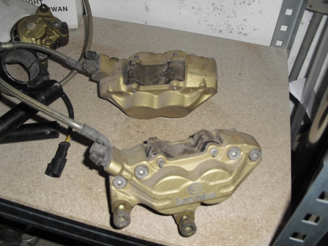

Et des frein brembo
Elle est a la maison Z750 Cimg1715

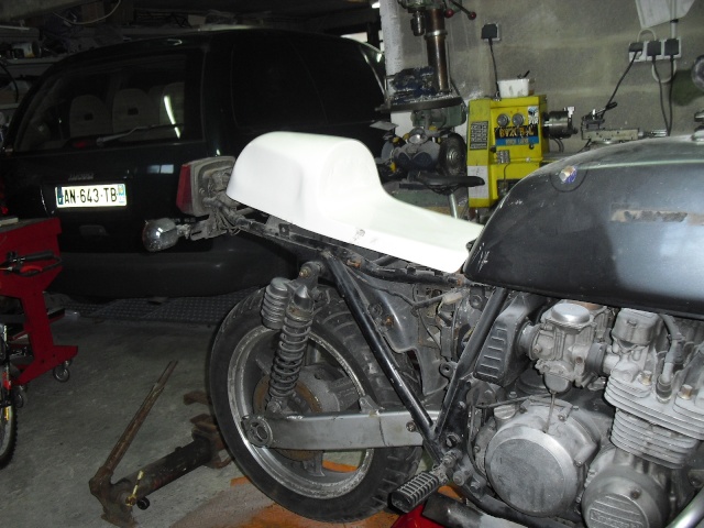

Et j'aiss recu ma coque une ducati 900SS
Elle est a la maison Z750 Cimg1912

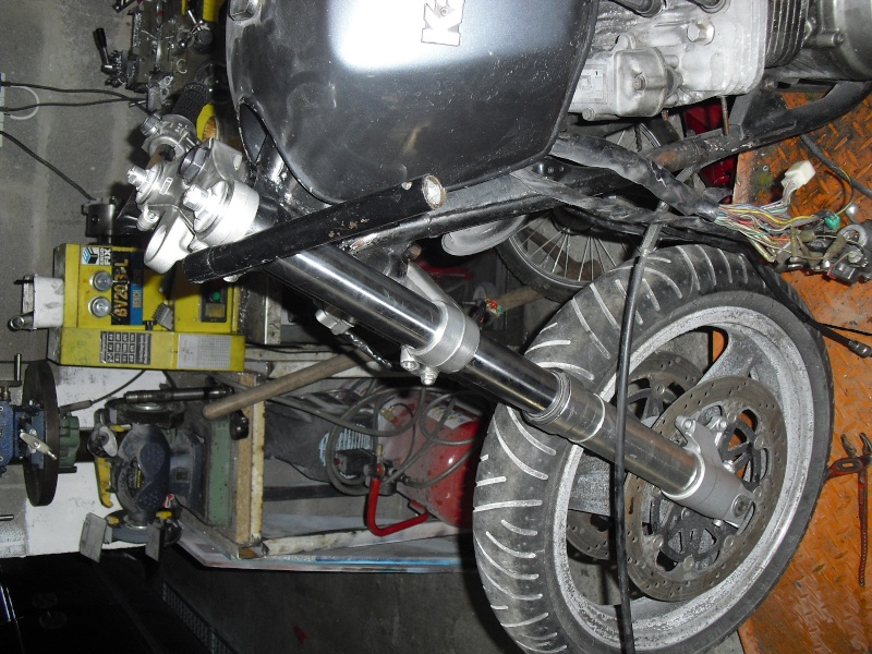

bon j'ais un peu bosse ce week end
j' ais usiné l'axe de roue et une colonne de direction, pour monter ma fourche de cbr 900 et la roue avant de zephyr
Elle est a la maison Z750 Cimg1913
Elle est a la maison Z750 Cimg1914
et merde il faut tourner l'ecran

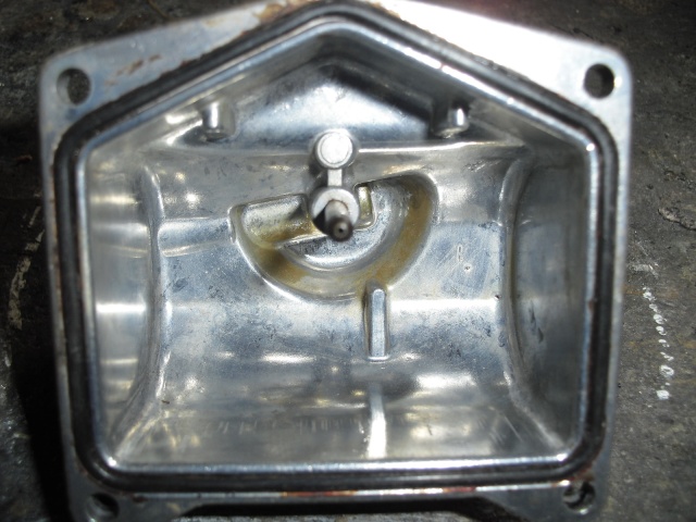

bon voilas des photos de la rampe de carbus nettoyer.
cuve avant
Elle est a la maison Z750 Cimg1915
il y avait de la merde
Elle est a la maison Z750 Cimg1919
apres

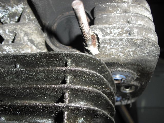

le moteur est dehors. la culasse a un goujon de cassé et réparé avec une tige fileté de 6 par les anciens propriétaire
hehe
Elle est a la maison Z750 Cimg2010
