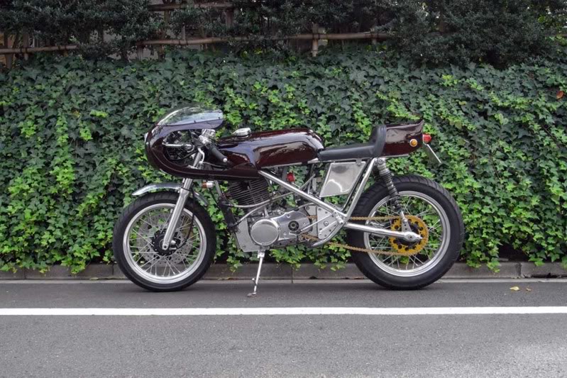

par contre, je sais pas ce que c'est....pas assez culturé pour reconnaitre le moteur....XT/SR?
Et le cad'.....maison?
L'empattement m'a l'air vraiment rikiki...
Difficile de faire la différence sur des photos ! What a Face

moteur du cultisime 500 sr

Ouaip y a du taff et c'est propre... l'arrière un peu trop relevé et le garde boue avant pas top.
Le moteur c'est SR... en fait il est identique avec le XT (enfin un 76 et 77 à quelqueslégéres différences), la différence se trouve sur le carter d'embrayage (coté droit pilote), sur le XT tu as un gros écrou sous le filtre a huile pour régler l'allumage des vis "prelinées" sans retirer le carter d'allumage (coté gauche pilote) ce qui n'est pas le cas de la SR avec son l'allumage électronique.
L'ensemble fourche, roue, frein avant... de 24 TDR
Par contre le cadre c'est quoi!? "home made"!? car dans le XT/SR l'huile est dans la colonne du cadre sous le reservoir et dans la descente avant, ici elle se trouve sur l'arrière... vraiment du beau travail!!!

Copie de Seeley, les Japonais de chez Over, par exemple, ont des centaines de pièces "spéciales SR/XT", très gros catalogue pièces, ils ont des copies de Matchless, Norton etc, etc
