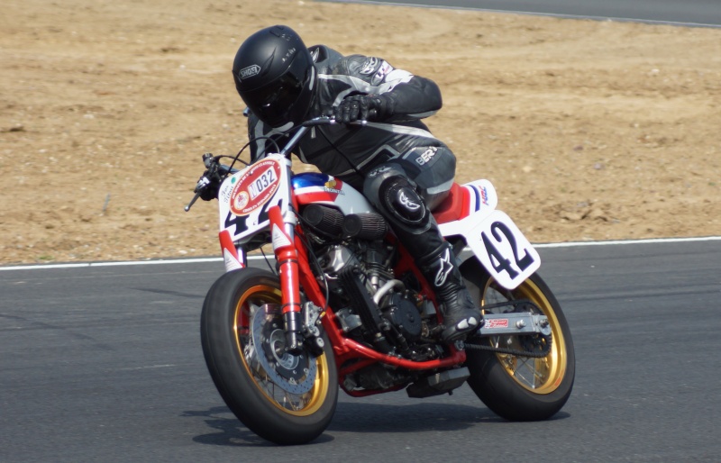

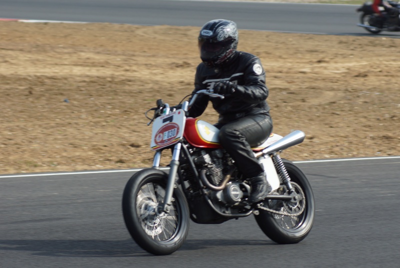

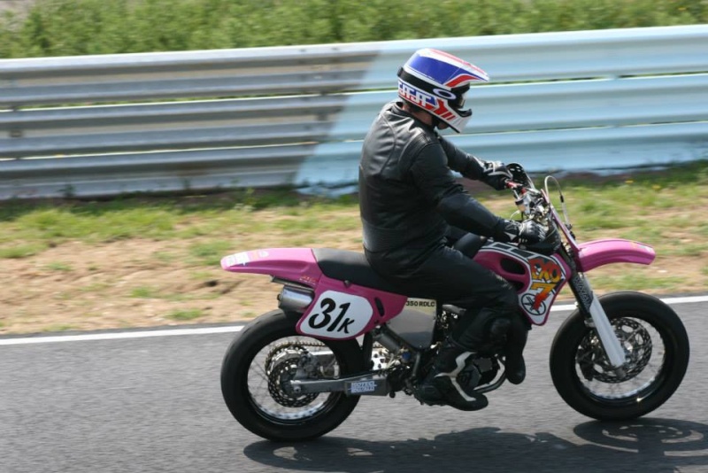

Salut à tous, et merci, alors le compte rendu du weekend au trophée Caïman.
1 er roulage, grosse différence moteur, le fiston était tout simplement le plus rapide en piste, par rapport aux autres motos dans sa série, Bmw, Ducati, Laverda, honda, etc. Fin de la serie, problème de bruit moteur,( claquement cylindre arrière), la cause une surchauffe du au ventilo qui c'est coupé, mauvaise connection électrique...
Il change le moteur, (comme on en avait un autre) et le lendemain, il fait 3 series sans problèmes, mais avec une nette différence de puissance moteur ,le moteur est stock et a 80000km, mais par contre marche mieux que le premier de l'année dernière avant modifs, surement du aux carbus mal réglés avec les joints qui manquaient.
Entre deux séries il démonte le premier moteur pour voir...Axe de piston bouffé sur les portées de piston de 3/10 eme sur piston arrière ????? Surement du à la surchauffe.
Pour le weekend prochain on roule à Carole pour Iron Biker, si y'en à qui sont dans le coins, y'a ce qu'il faut à boire...
Honda RS 750 - Page 5 Dsc03911
Honda RS 750 - Page 5 Dsc04010
Honda RS 750 - Page 5 Dsc04111
Ma fille...Premiers pas, (ou roues) sur circuit...
