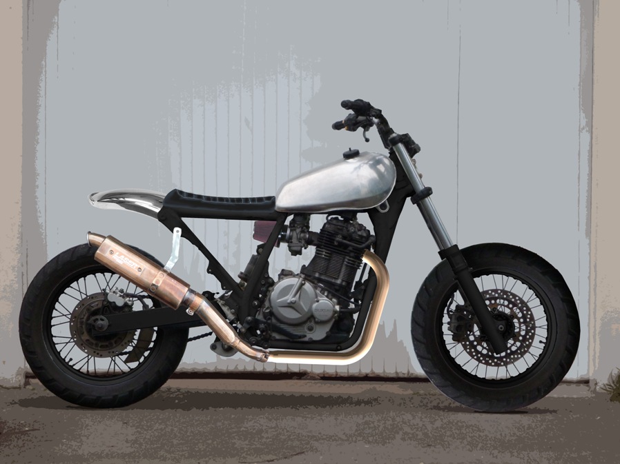

| Ayéé!! J'ai trouvé mon silencieux chez CoinCoin!  L'est pas beau?  Un peu saumoné peut-être... Bon, par contre il est trèèès long! Ça va pas l'faire avec le collecteur d'origine comme je pensais. Le truc dépasse de 2 mètres à l'arrière! Du coup j'ai un peu revu la disposition.  Voilà ce que ça donne. Finalement c'est mieux que prévu.  Alors voilà: je crois que je vais me lancer dans la réalisation d'un collecteur en inox avec mes gros doigts gourds J'ai un poste TIG à disposition. Yapluka! Bon, les premiers essais ça va surement ressembler à des sculptures (genre César). J'ai fait les plans (ch'uis fort pour les plans. Après ça se gâte... :dance: ) Bon, en attendant ça progresse pas beaucoup sur le plan mécanique... Par contre je commence à gazer en Photoshop! Allez, on y croit on y croit

| Ouais, ça sert à rien de se lancer tête baissée pour s'apercevoir ensuite que c'est à refaire - ou revendre la brèle des fois même pas finie parcequ'on est finalement insatisfait.
Ton silencieux ? Je me demande si tu ne pourrais pas le ravoir avec un peu de pâte à polir. Il a chauffé ?
Pour souder l'inox ... tu fais à (la baguette) l'électrode enrobée ? Parcequ'au TIG ça demande du gaz (2 bouteilles ! ) pour inerter l'envers des soudures.
Ah et puis : plus arrondis (de plus grand rayon, concentriques avec les tubes du cadre) les coudes sous le moteur, à l'avant. Ce sera à la fois plus joli (à mon goût) et plus performant. Et en matière de perfs le pot long comme ça c'est un bon compromis entre bruit et perfomance, il paraît.
Un poil plus courte la fourche pour moi ... | |

| T'as raison ChopSauce, pour le coude inférieur ça paraît mieux comme ça:  J'avais mis un coude "3D" pour coller au plus près (le premier coude est un "5D", rayon plus grand...). Maintenant tout ça est virtuel. Difficile de faire coller un dessin 3D sur une photo  . Je verrai ce qui convient le mieux directement sur la bête. Je vais en profiter pour augmenter le diamètre du collecteur. J'ai remarqué que le collecteur d'origine réduisait le diamètre de sortie de quelques 5mm  . Pour ce qui est de l'état de surface du silencieux, finalement je trouve ça pas mal. On dirait presque du cuivre  . Sinon je vais tenter le TIG avec du gaz partout (peut-être un "Y" après le mano pour en mettre à l'intérieur??  ) Pour la fourche, j'ai rabaissé l'animal comme ça avec Photoshop. Dans les 10 à 15cm. Mais en fait je vais faire au max en remontant les tubes dans les tés, en virant la cale qui doit se trouver au dessus du ressort et en ajoutant une cale en bas au niveau de la butée de détente. | |

| trés joli projet, tu gere vraiment sur photoshop en tout cas, reste a mettre tout ça en vrai et la tu sera un vrai chef. | |

| Mouais, effectivement c'est surtout Photoshop pour l'instant. La faute à d'autres projets sur le feu... Allez, je vais tenter ça cet hiver! Oui, je sais, j'ai déjà dis ça l'an dernier...  Mais ça murit doucement: j'ai maintenant quelques pistes pour virer ce :dance: de démarreur et mettre un kick! | |

| Finalement c'était une bonne idée de faire remonter ce post. A la relecture, je me rends compte j'ai écrit encore des conneries Tu dois pouvoir souder avec une seule bouteille, oui - et pour la fourche ce sera difficile de la raccourcir vu l'assiette du berceau inf. Avec un peu de chance cet hiver, alors | |
