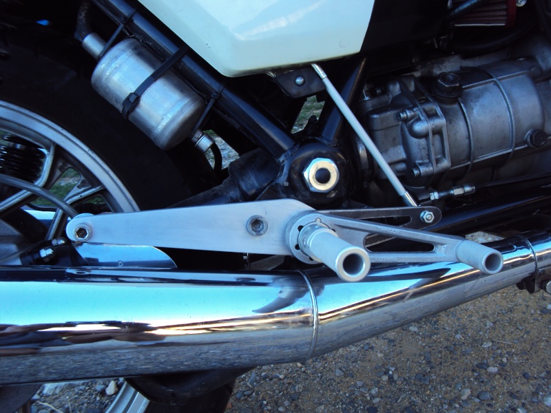

Merci Martial !
Pour le support de plaque, j'ai essayé un peu toutes les possibilités : au ras du cul de selle, vertical, pseudo horizontal, sur support souple, déporté sur le coté façon HD (...)... trop moche, pas moyen.
Au final, j'ai choisi d'opter pour une patte en alu un peu epaisse qui suit la ligne induite par l'ensemble reservoir- coque de selle, legerement oblique; ca rajoute un p'ti truc qui equilibre l'arriere de la (pseudo) ligne :
Mais c'est une "belle piece" hein, vue de pres, avec sa belle "vis 6 pans creux en inox tete basse" Wink :
[img] -  GUZZI - Le mans Ristretto - enfin finie !! (...) - Page 4 Dsc09512[/img]
L'eloignement de la plaque, bah je me suis dit : la plaque c'est obligatoire, donc je l'a mets (...difficile de rebeller la-dessus...), par contre, hop! elle bouge tout au bout la-bas. Elle est bien là - touche a rien !! oiu
Et puis elle peut se demonter facilement... j'expliquerai pas ici c'est quoi l'utilité cachée de l'objet une fois démonté , mais moi ca me sert, à l'occasion... sunny )

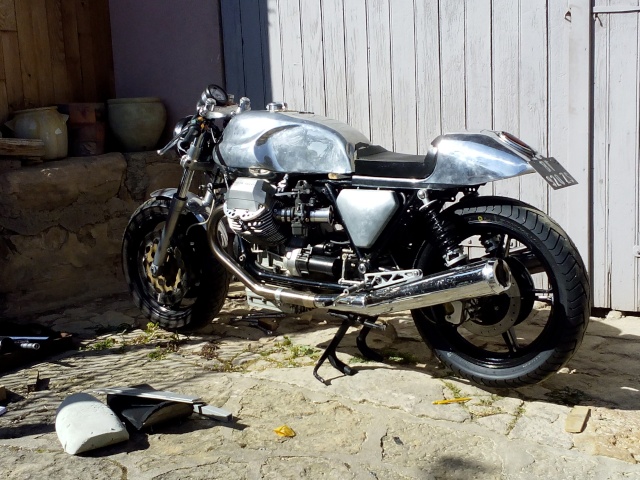

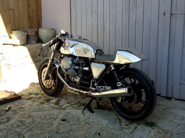

Bonjour tout le monde,
J'ai profité de l'été pour re-bosser la ligne de la Guzz en tenant compte de vos remarques.
Le resultat me plait bien maintenant, reste juste à creuser un chouia la selle et a trouver un sellier.
Par contre, j'hesite sur la couleur de la peinture de la coque arriere : noire, noire mat, metal...???

ton réservoir est juste terrible

Pour moi toujours dommage le positionnement du cul de selle... Embarassed

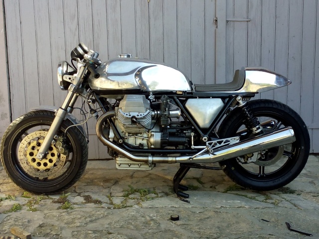

les beaux jours reviennent, reprise des hostilités :
Qu'est-ce qu'on a fait de beau cet hiver??
Un petit decadrage pour avoir acces au moteur et changer l'embrayage :
 -  GUZZI - Le mans Ristretto - enfin finie !! (...) - Page 4 <a href= -  GUZZI - Le mans Ristretto - enfin finie !! (...) - Page 4 Img-2011" />
Ca se monte tout seul avec les bon outils, parfois maison :
 -  GUZZI - Le mans Ristretto - enfin finie !! (...) - Page 4 <a href= -  GUZZI - Le mans Ristretto - enfin finie !! (...) - Page 4 Dsc09810" />
Essai d'un nouveau cul de selle en alu : ca va le faire :
 -  GUZZI - Le mans Ristretto - enfin finie !! (...) - Page 4 <a href= -  GUZZI - Le mans Ristretto - enfin finie !! (...) - Page 4 Img_2011" />
 -  GUZZI - Le mans Ristretto - enfin finie !! (...) - Page 4 <a href= -  GUZZI - Le mans Ristretto - enfin finie !! (...) - Page 4 Img_2012" />
Bah nan....hop, en vente dans la section petite annonces du forum CRC....
Un autre alors :
 -  GUZZI - Le mans Ristretto - enfin finie !! (...) - Page 4 Img_2013" />
 -  GUZZI - Le mans Ristretto - enfin finie !! (...) - Page 4 Img_2014" />

Un pt'i feu arriere façon Ford 1938 (merci B.Parts....) :
 -  GUZZI - Le mans Ristretto - enfin finie !! (...) - Page 4 <a href= -  GUZZI - Le mans Ristretto - enfin finie !! (...) - Page 4 Img_2015" />
 -  GUZZI - Le mans Ristretto - enfin finie !! (...) - Page 4 <a href= -  GUZZI - Le mans Ristretto - enfin finie !! (...) - Page 4 Img_2016" />
Et pour la selle, j'ai trouvé un atelier specialisé en sellerie, en normandie, qui m'a fait ca (a partir d'un moule en fibre de verre du resé+cul de selle envoyé par la poste) : je la monte ce WE..... et c'est du vrai cuir !!!! :
 -  GUZZI - Le mans Ristretto - enfin finie !! (...) - Page 4 <a href= -  GUZZI - Le mans Ristretto - enfin finie !! (...) - Page 4 Img_4810" />
La dame qui fait ca s'appelle Christine Laine, elle travaille super bien, à façon, en 1 semaine, pour un tarif extra.(150€ pour ma selle, mousse fournie par ses soins)
Je vous mets un lien de sa page fesse-bouc parceque c'est vraiment une perle !! :
https://www.facebook.com/pages/Christine-Sellerie/437245553088449?ref=hl
Raoulpetit
Raoulpetit
Nombre de messages : 119
Localisation : Lyon
Moto(s) : Guzzi LM III et 650SV de piste
Motard depuis : un R75/6
 -  GUZZI - Le mans Ristretto - enfin finie !! (...) - Page 4 Empty
MessageSujet: Re: - GUZZI - Le mans Ristretto - enfin finie !! (...)    -  GUZZI - Le mans Ristretto - enfin finie !! (...) - Page 4 EmptyDim 25 Mai - 19:18
Selle montée, dernieres decoupes du cul de selle, retour du phare noir mat, je crois que je suis enfin arrivé à ce que je voulais quand j'ai commencé l'aventure!!!
 Very Happy  Very Happy  Very Happy
 -  GUZZI - Le mans Ristretto - enfin finie !! (...) - Page 4 <a href= -  GUZZI - Le mans Ristretto - enfin finie !! (...) - Page 4 Img_2018" />
Pour memoire, une photo le jour de son achat :
 -  GUZZI - Le mans Ristretto - enfin finie !! (...) - Page 4 <a href= -  GUZZI - Le mans Ristretto - enfin finie !! (...) - Page 4 Dsc05311" />
Aller, à la bonne mienne !!!!!!!  BMW BMW
MessageSujet: Re: - GUZZI - Le mans Ristretto - enfin finie !! (...)    -  GUZZI - Le mans Ristretto - enfin finie !! (...) - Page 4 EmptyDim 25 Mai - 19:20
sunny très belle & très belle ligne oui
Nombre de messages : 4613
Localisation : Montpellier
Moto(s) : Black Bomba
MessageSujet: Re: - GUZZI - Le mans Ristretto - enfin finie !! (...)    -  GUZZI - Le mans Ristretto - enfin finie !! (...) - Page 4 EmptyDim 25 Mai - 19:22
drunken Wahouu ! Elle est superbe ta bécane raoul !  BMW BMW
phil1
phil1
Nombre de messages : 1956
Localisation : St Gaudens 31
Motard depuis : 1976(125)
MessageSujet: Re: - GUZZI - Le mans Ristretto - enfin finie !! (...)    -  GUZZI - Le mans Ristretto - enfin finie !! (...) - Page 4 EmptyDim 25 Mai - 19:25
Là oui  Very Happy et j'aime beaucoup le cul de selle  drunken

Si je peux me faire mettre, la platine repose pieds d'origine et tronçonné me semble t-il n'est pas des plus esthétique  Embarassed Un truc de ce genre là...
 -  GUZZI - Le mans Ristretto - enfin finie !! (...) - Page 4 Lm3_0412
Ou ça...
 -  GUZZI - Le mans Ristretto - enfin finie !! (...) - Page 4 Platin17
me semble plus sympa... Enfin, c'est toujours une histoire de gout...
