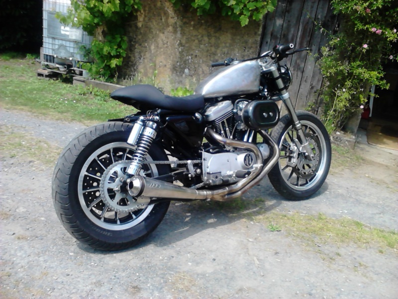

| apres queqlues mois de stand by voila elle est ds le salon moteur remonter carbu aussi gb arriere découpé. reste selle feu avant arriere un peu d'elec et 2.3 babiole et ça devrais peter bientot   |

| bon voila j'arrive au bout.manque gb arriere et reservoir definitif qui sont en peinture.(voile de noir c amplement suffisant).et deux trois bricole a droite a gauche.mais elle a peter et roule bien place au photos   les prochaine arrive bientot |

| merci bien.le reservoir qui arrive sera un 8 litres il sera en livré noir ainsi que le petit gb arriere origine tres retaillé.j'hesite encore a la passer en bracelet et commande reculées.(qui sont finies et pretes a etre montées). pour la video j'essais de voir ça mais le son n'aura pas un bon rendu. |
