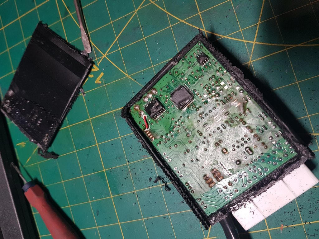

Pisinon, Ignitech a abandonné le modèle TCIP4 à deux canaux... pasqu'euuuhhh entre deux et quat'canaux... y avait juste deux puces à 30 centimes de différence... et ça demandait deux lignes de production...
On Refait le diesel et un peu autour - Page 19 Imgb10
On Refait le diesel et un peu autour - Page 19 Imgc410
On Refait le diesel et un peu autour - Page 19 Img5810
On Refait le diesel et un peu autour - Page 19 Img5910
images piquées aux Germains ...Pisinon... j'ai encore amélioré le modèle théorique...
tu devrais recevoir une nouvelle courbe d'ici peu study
