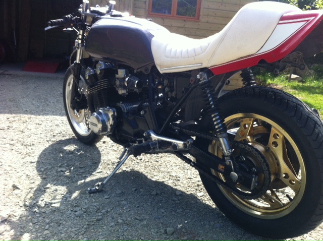

mes jantes de 1100 bo à la réception
mon 900 bol d'or ! - Page 4 Jantes10
j'ai du remettre mes disques av du 900 dessus, ceux du 1100 n'allaient pas en place à cause des rivets No
mais ceux du 900 ne sont largement dans la côte de tolérance ..
montées sur le bol :
mon 900 bol d'or ! - Page 4 Bo_110
mon 900 bol d'or ! - Page 4 Bo_310
c'est pas mal Mondial

mon 900 bol d'or ! - Page 4 Empty
MessageSujet: Re: mon 900 bol d'or !   mon 900 bol d'or ! - Page 4 EmptyLun 4 Juin - 8:55
Il a une bonne gueule déjà drunken

MessageSujet: Re: mon 900 bol d'or !   mon 900 bol d'or ! - Page 4 EmptyLun 4 Juin - 9:04
merci,
l'arriére ne reste pas comme ça, c'est juste pour faire les essais en attendant ma coque, quoique trés confortable scratch
MessageSujet: Re: mon 900 bol d'or !   mon 900 bol d'or ! - Page 4 EmptyLun 4 Juin - 9:10
C'est ce que je préfère sur le Bol, en plus avec une selle 1'1/2 drunken
Ça rappel les superbikes des 80' Twisted Evil (En photo pour moi jhg )
Après pour un café racer c'est sur que c'est pas forcement le top...
