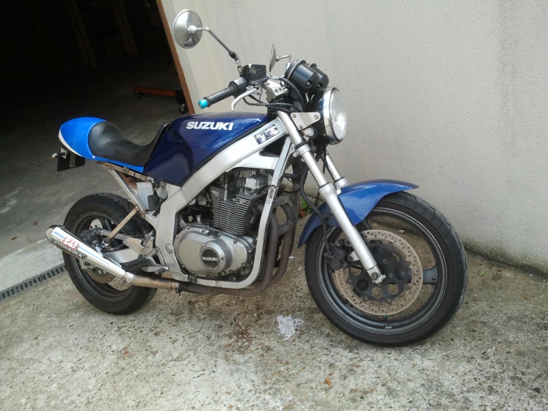

quelques petites news !!
J'ai reçu mon méghaton et les cornets qui vont bien , le potd'chappement fait un bruit infernal
[url=https://servimg.com/view/14498871/72]GS Euuuuh , nan ne me taper pas !!! Photo127
GS Euuuuh , nan ne me taper pas !!! Photo126
GS Euuuuh , nan ne me taper pas !!! Photo125
GS Euuuuh , nan ne me taper pas !!! Photo123[/url]
GS Euuuuh , nan ne me taper pas !!! Photo124
la plaque Yosh d'échappement est juste posée , j'hésite à la fixer ..ou pas!

quelques news ...
GS Euuuuh , nan ne me taper pas !!! Photo129
GS Euuuuh , nan ne me taper pas !!! Photo130
GS Euuuuh , nan ne me taper pas !!! Photo128
Ne fais pas ça malheureux ! Tu veux que ta meuf soit associée à ces mecs qui collent un autocollant Porsche sur leur Renault 11 ?
Pis la plaque ne remplacera pas ton bout de fer par un tricône, même en y croyant très fort ! GS Euuuuh , nan ne me taper pas !!! 0038
au final la plaque n'a pas été mise No
mais ça trainait dans mon garage , comme d'autres merdouilles que l'on garde pasque faut pas le jeter ... scratch

je reviens sur la ligne générale , tu peut pas jouer sur le débattement de l'amorto pour lui baisser le cul ,faire revenir le bo a l'horizontale ( je suis sur que tu peut faire ça ) [/quote]
en fait il faudrait que je fasse des biellettes d'amortisseurs plus longues pour rabaissé un peu l'AR , mais le coté "plongeant " c'est aussi le fait que j'ai légérement descendu l'AV ...
il faut trouver un compromis entre "feeling" et tenue de route ,lorsque j'aurai modifié les bracos je pourrai remonter l'av de 2 cm, ça devrait équilibrer un petit peu.
Le probleme majeur c'est que la grognasse veut plus lacher son joujou maintenant et c'est la guerre pour récupérer l'engin une journée complete afin de faire avancer le schimlbik Wink[/quote]

MessageSujet: Re: GS Euuuuh , nan ne me taper pas !!!   GS Euuuuh , nan ne me taper pas !!! EmptyVen 21 Sep - 13:10
bon j'ai pris mon temps , mais j'ai fais avancer un peu le shimlblik !
modifs des bracos d'origine , et fabrication de biellettes d'amortos histoire que la ligne soit plus cohérente :
GS Euuuuh , nan ne me taper pas !!! Photo111
GS Euuuuh , nan ne me taper pas !!! Photo110
et comme j'ai appris à faire du carbone , j'ai sorti une plque dans laquelle je vais découper mescaches de sous de selle
