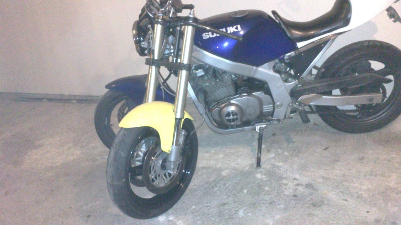

bon ça y est j'ai pris 5 minutes hier soir , et vu que j'ai quasi rassemblé toutes les pieces , j'ai fait tomber la fourche d'origine , comme ça au moins j'avais plus d'excuse pour ne pas m'y mettre !!
j'ai greffer le train du RGV , ça ma pris un peu de temps et pas mal de petites surprises ont été découvertes en route ( jantes avec le train HS , étrier de gsxr achetés avec taraudage abimés , roulements d'axe de colonne usés et pas au bon diametre pour la fourche de rgv ..etc )
mais ça y est titine est sur ses 2 roues et meme qu'elle roule !!
GS Euuuuh , nan ne me taper pas !!! - Page 2 Dsc_0010
GS Euuuuh , nan ne me taper pas !!! - Page 2 Dsc_0011
GS Euuuuh , nan ne me taper pas !!! - Page 2 Dsc_0012
il y a encore de quoi s'occuper c'est sur , mais je ne pouvais pas resister a l'envie de voir ce que ça donnait , alors j'ai tenté un premier tours de roues sous la pluie avec le semi slick a l'avant Norton
ça a l'air d'y aller !

quelques petits clichés de l'avancé des travaux :
GS Euuuuh , nan ne me taper pas !!! - Page 2 Dsc_0016
GS Euuuuh , nan ne me taper pas !!! - Page 2 Dsc_0015
GS Euuuuh , nan ne me taper pas !!! - Page 2 Dsc_0014
GS Euuuuh , nan ne me taper pas !!! - Page 2 Dsc_0013
J'ai refait un jeu de durites avia , car celle qui étaient sur les étriers étaient mal foutus , trop longues , pas de raccord coudées aux étriers la moitié des raccord foirées ..bref , un petit décapage du T sup , une peinture des bols de disques , le changement de la jante avant , la mise en appret du GB av , l'usinage d'une entretoise pr l'axe de colonne et quelques autres bricoles .. ça prend forme !
Il manque le acewell , que j'ai visualiser avec le gros compte tours d'origine en position centrale , les pattes de phare qui sont encore dans le bloc d'alu et la peinture des jantes avant de faire la peinture de l'ensemble !
Et je lorgne sur un petit train de pneus .. soit pirelli diablo rosso 2 ou alors BT 003 RS , ce sont les seuls a etre dispo dans ces petites tailles..
Que du bonheur a conduire pour l'instant !

Sympa ton montage mais l'angle de chasse est trop important et comme souvent sur les transfo à fourche inversée l'avant est trop ramassé...
J'suis pas trop d'accord avec toi pour l'avant ramassé, j'aime bien moi, et cette transfo est bien sympa..... cop
