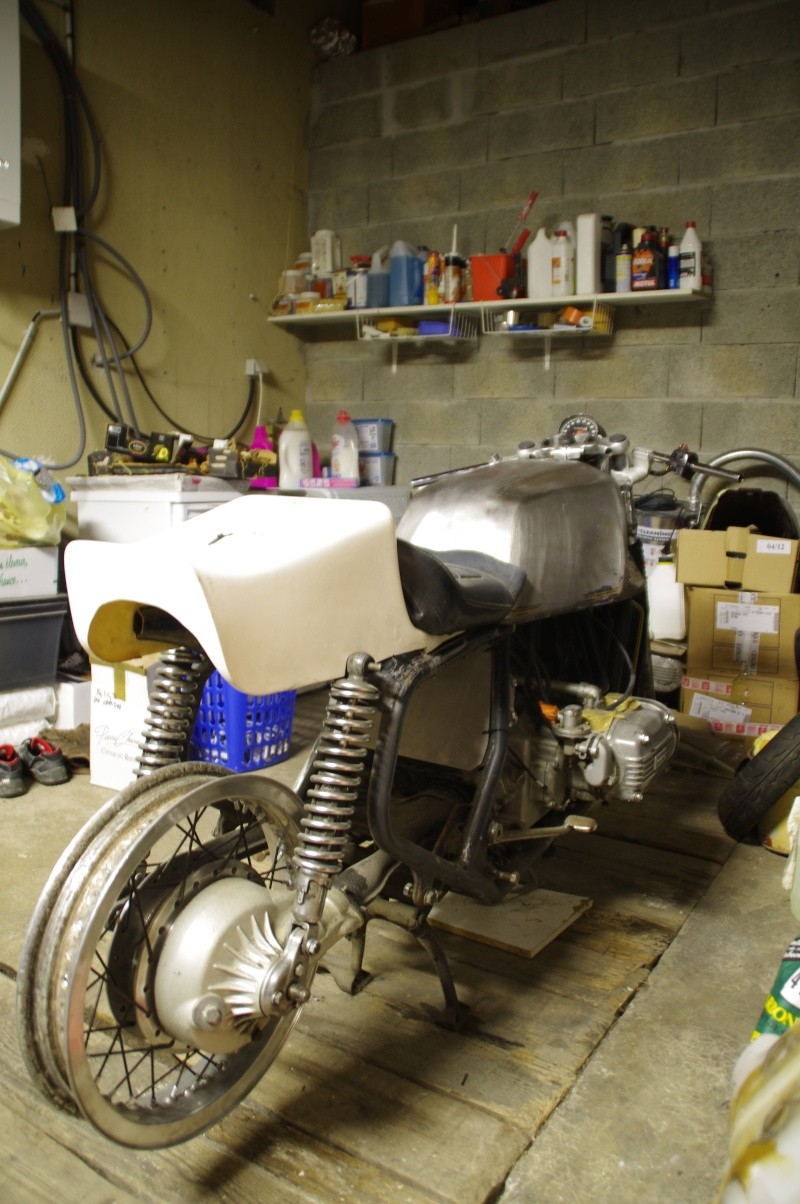

Adri, pour les jantes je suis arrivé à la même conclusion, je vais voir un bouclard dans la semaine pour m'alléger d'une centaine d'euros...No  mais comme ça je pourrais avancer.
Coque arrière et réservoir en place
Visuellement c'est ce que je voulais, reste à faire le fond du réservoir ses fixations, celle de la coque et de la selle, la selle .... pas pret de rouler tout ça mais au moins ça avance
Dirty goldie ou le retour de la péniche - Page 4 Imgp8710
Dirty goldie ou le retour de la péniche - Page 4 Imgp8711
Dirty goldie ou le retour de la péniche - Page 4 Imgp8712
Dirty goldie ou le retour de la péniche - Page 4 Imgp8713

Very Happy  sans déconner , je trouve que ça le fait super ! drunken
tout est cohérent Wink
et bravo !!! , c'est pas évident de s'en sortir avec cette base , et la vraiment tu fais fort !
cop
idee idee idee
Dirty goldie ou le retour de la péniche - Page 4 Empty
MessageSujet: Re: Dirty goldie ou le retour de la péniche   Dirty goldie ou le retour de la péniche - Page 4 EmptySam 30 Nov - 17:48
C'est top!
Et nan, le cul ne fait pas si gros, avec le pneu en 130 c'est impec cop

Franchement ça le fait, cheers , je trouve la taille des pneu correcte. la proportion est vraiment pas mal. drunken

Pour tes jantes : pas moyen de tordre un peu les têtes de rayon pour leur donner la bonne direction ... Suspect  ???
Ca ne te coûterait qu'un peu plus de temps d'essayer Wink

bidule a écrit:
nono13 a écrit:
Oui, c'est un beau défi que tu est en train de relever, là Wink
je suis bien d'accord...
merci mais pas plus que les gars qui repartent de BMW, de Guzzi ou de base improbables ... pig
Plus improbable qu'une GL ? Avec un fond de réservoir à refaire en plus ... pas possible !?. Very Happy
c'est vraiment entre l'écrou et le cerclage que ça va pas, coté moyeux c'est des rayons coudés donc pas de soucis ils ont de la liberté. Je ferai des tofs à l'occaz pour montrer ce foutu décalage.
En gros le rayon "plie" coté écrou pas coté tete.. dur à expliquer comme ça ...
scratch

avec une photo pas super claire non plus...
En rouge et en éxagéré, le bossage sur le cerclage avec la direction de l'écrou sur le montage d'origine du cerclage (moyeu arrière beaucoup plus gros que moyeu avant donc angle de rayons différents)
Dirty goldie ou le retour de la péniche - Page 4 Untitl10
