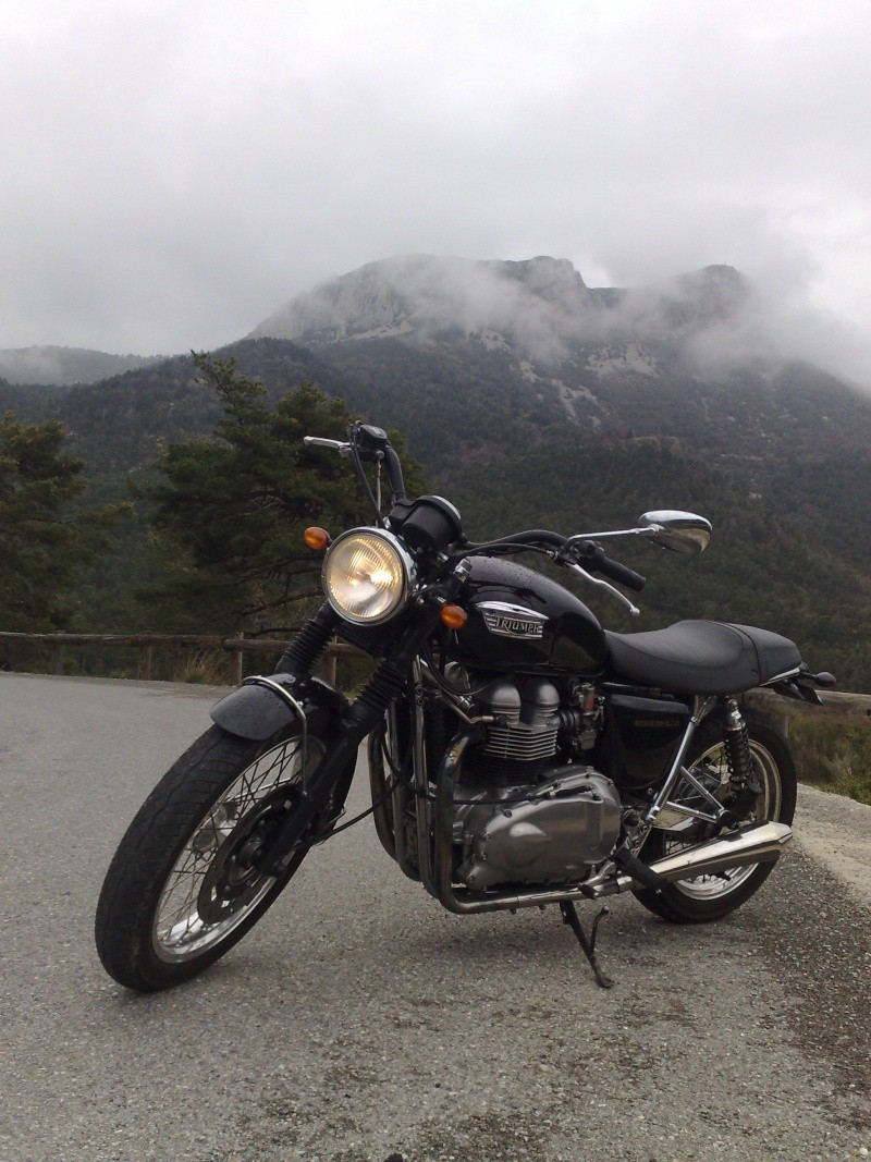

éh!éh! Wink
Candy veut une prépa... - Page 2 Belle_10
Elle était toute propre sortant du garage le jour même de sa réfection de fond.
En fait elle n'a jamais été comme ça!! Very Happy

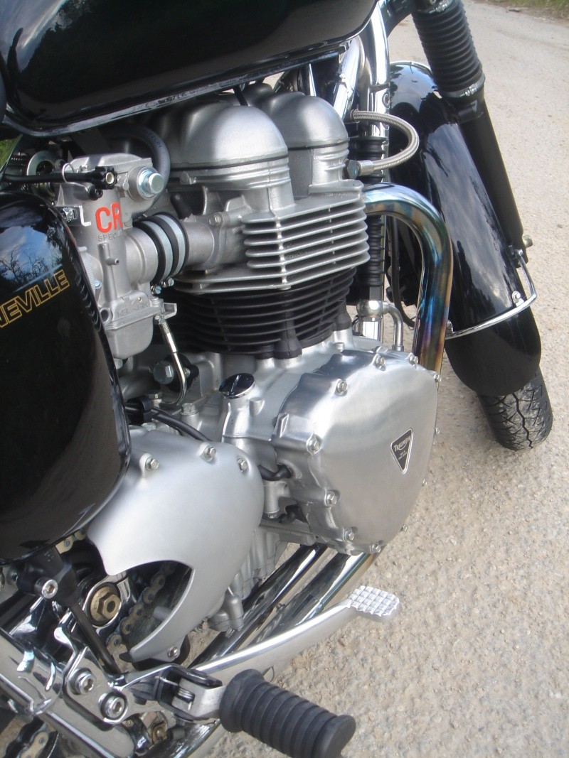

Sur ces photos il y avaient encore les jantes en acier, après avoir mis les cercles en alu gros gros changement, plus légère,vive et précise.
Candy veut une prépa... - Page 2 Belle_11
Candy veut une prépa... - Page 2 Belle_12
Là jantes alu, ça se voit pas beaucoup le profil étant quasi celui d'origine.
Candy veut une prépa... - Page 2 02052010
Candy veut une prépa... - Page 2 02052011
Une mécanique comme celle là est fiable si bien fait, néanmoins elle demande de l'entretien serré
et les coups sont relativement élevé, elle a commencé a bouffé un peu d'huile vers 15 /18000 et a 25000
changement des segments qui sont bien plus fin que l'origine, vidange tout les 5000 etc...mais toutes proportions gardé pour une New Bonnie elle marchait fort avec ces 85CV est 9,8 mkg de couple, par rapport a l'origine c'est 40% de puissance en plus et 30% de couple, normal qu'elle donnait quelques bonnes sensations.
Je m'en servait tous les jours et je ne la ménagé pas, trop jouissive la bestiole? Aujourd'hui dans d'autres mains elle continue son chemin!
