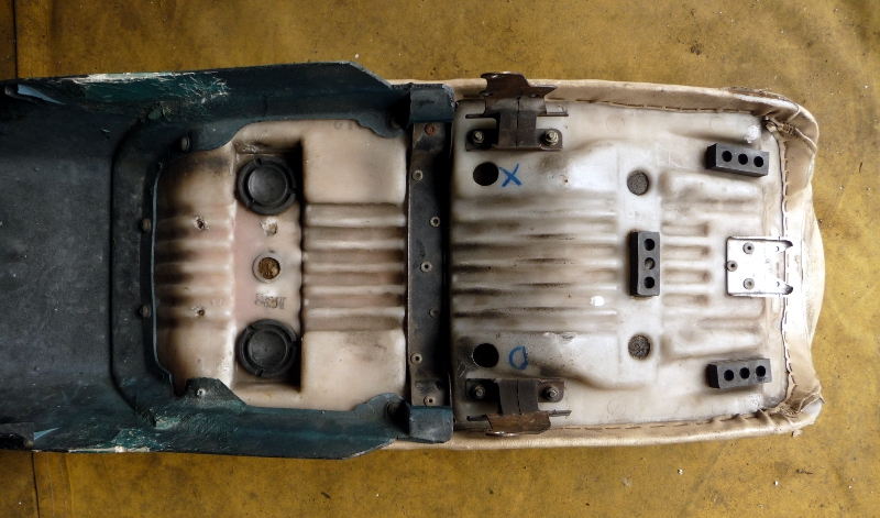

| Bon alors voilà mon souci : j'ai beau chercher, je ne trouve pas de bonne solution de selle pour ma CB750Kz. Et je commence à flippoter un tantinet sur la soluce d'une nouvelle selle. En gros je ne trouve rien de standard. C'est un peu le propre du café racer, mais là ça commence à m'agacer parce que pour tout le reste j'ai une solution. Le gars qui peut me faire une selle me demande si je fournis ou non le support de la selle. En fait de support, j'ai des plaques métalliques découpées qui m'ont tout l'air d'avoir été assemblées façon metalo créatif. Ça tient comme ça peu et pour avoir fait 350 bornes avec ça, c'est pas tip top, parce que faut bien serrer les cuisses pour pas que la selle bouge trop. Ce que je en trouve pas c'est un support "normal" ou "standard" pour le fourguer au gars qui pourrait me réaliser la selle. Sahcant qu'en plus je compte couper l'arrière du support de selle sur le haut du cadre et les deux branches arrières du cadre pour mettre un tube arrondi. Si quelqu'un a une piste de recherche, je prends conte une binouze Petite photo du dessous de la selle d'origine (en tout cas celle que j'ai achetée) :  Et ici le support de la selle, qui me semble ni d'origine, ni standard :  C'est toujours plus simple avec des photos. |

| Je crois avoir pigé l'astuce en tombant sur un schéma : en fait c'est une selle à plusieurs points d'appui mais pas spécialement avec un rail/support. Et si je ne me goure pas trop, la selle bascule sur le flanc, quand on déverrouille une tige de maintien latérale. |

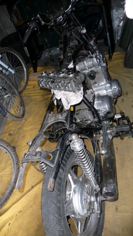

| Ayé ! J'ai démonté la roue arrière :  Bon, histoire de commencer à être emmerdé, je suis bloqué par 3 vis sur le bouzin. voir le post ici -->> lienUn petit récit pour rigoler ? Ouais ben rigoler jaune : Hier j'ai voulu mettre la bécane sur le lève moto acheté 20 minutes plus tôt. Je demande un coup de paluche à la blonde non pas pour soulever la bécane trop basse mais pour placer le lève moto en dessous. Elle rechigne, couine, finit par se mettre à genou et prête à placer le truc. Je n'avais pas encore démonté la roue arrière. Je soulève et pendant que j'en chie à monter les 150 Kgs de 30 cm, madame souffle comme un boeuf en poussant le lève moto de 2 kgs sous la moto alors qu'il glisse sans effort ni pression. Punaise elle m'a énervé direct. Comme ça tenait pas, j'ai eu recours à deux chandelles qu'on voit sur la photo. Je lève de nouveau et là elle met une plombe à placer une chandelle. J'ai cru que j'allais teindre mon futal en marron et elle elle prenait son temps. Il est clair que seul je n'y serais pas arrivé sans elle, et je l'ai remerciée, mais je l'ai eu un peu mauvaise tout de même. Ça fait son poids le bastringue. Le soir j'étais mort et elle me dit "tu as l'air fatigué". Ben ouais c'est bizarre ça... |

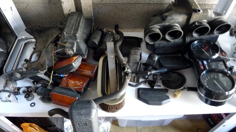

 | Sujet: Re: Caférisation d'une CB750KZ : même pas peur... :-) Mar 18 Sep - 18:28 | |
| Ce que je n'utiliserais plus :  |

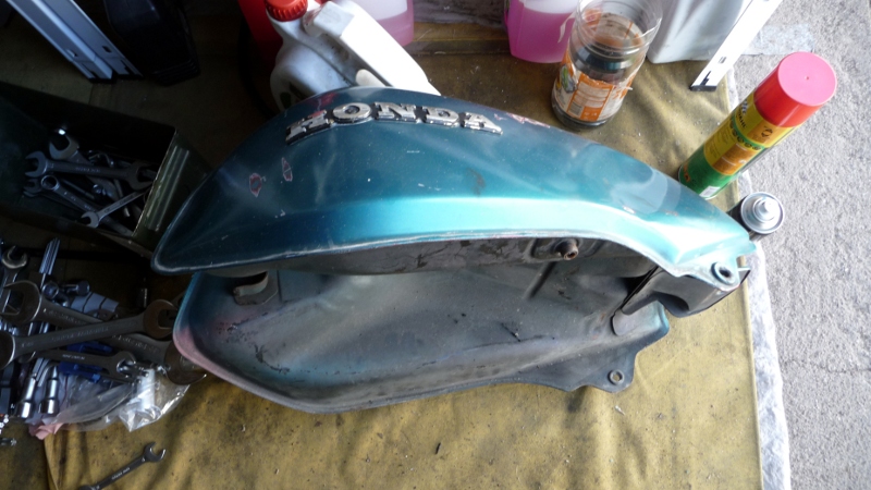

 | Sujet: Re: Caférisation d'une CB750KZ : même pas peur... :-) Mar 18 Sep - 18:29 | |
| L'ancien réservoir :  Le nouveau réservoir :  |
