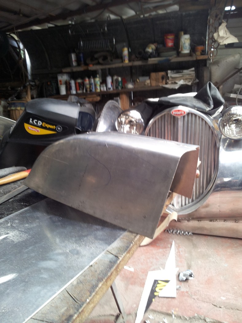

MessageSujet: Re: big bore racer   big bore racer - Page 9 EmptyVen 12 Avr - 9:31
j ai commence la selle mais je suis decu je pensais qu un truc anne 80 ca ferait sympa mais c est tout pourri je le garderais pour un autre projet

MessageSujet: Re: big bore racer   big bore racer - Page 9 EmptyVen 12 Avr - 11:10
je la trouve chouette moi cette coque drunken
Pour aller avec ton réservoir, très fluide au niveau des forme, si tu biseaute la partie vraiment verticale (l'arrière de ton assise en fait) et vu le rayon que tu as ça peu pas le faire ???

MessageSujet: Re: big bore racer   big bore racer - Page 9 EmptyVen 12 Avr - 11:24
jpo avec bidule sur toukeskidi :
Elle est sympa ta coque, elle dépareille pas au point et peut être qu'en la retravaillant comme il l'a croqué ça serait encore plus raccord. idee
