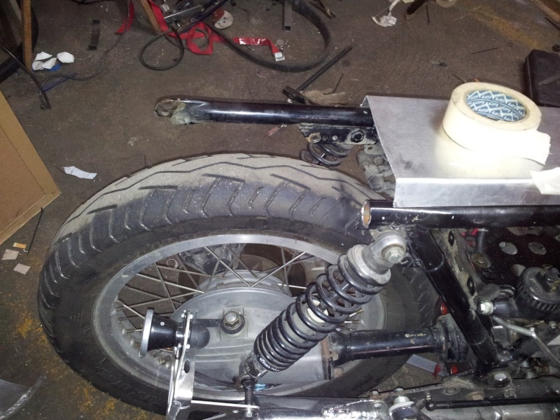

| j ai refait une autre selle a "l instinct" et celle la me plait carement essai a blanc [img]  [/img] puis je me suis attaque a la patine du resrvoir je voulais pas un truc clinquant mais un peu vieille patine trash poncage grossier [img]  [/img] poli grossier le resultat me plait ,bonne journee en somme [img]  [/img] |
 | Sujet: Re: big bore racer Jeu 18 Avr - 21:08 | |
| ha ouai c'est propre c'est vrai que cette selle est mieu. ça donne une belle ligne à la meule |

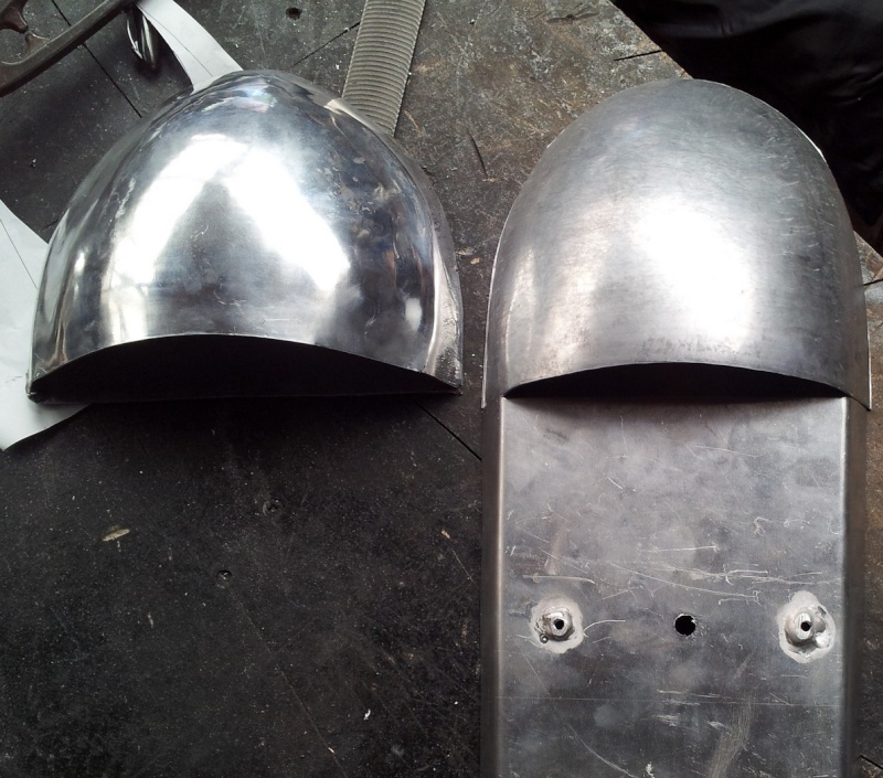

| refabrication de la partie arriere du dosseret avant apres plus etroit [img]  [/img] |

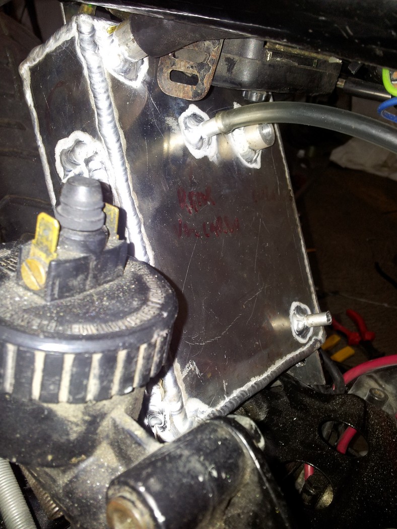

| pour le reniflard je pense que je vais retenir la solution de rene moto en plus ca fait office de "garde boue" arriere |
 | Sujet: Re: big bore racer Mar 14 Mai - 15:45 | |
| le cellier ma fini la selle [img]  [/img] j ai fini le reniflard d huile [img]  [/img] [img]  [/img] [img]  [/img] |

| C'est vraiment du beau taf!! Petite question: ça t'a pris combien d'heures (si c'est pas indiscret) pour faire ce cul de selle? | |
 | Sujet: Re: big bore racer Mer 15 Mai - 16:39 | |
| Pour le cul de selle 6 heures pour le reservoir si je compte le gabarit 100 heures |
