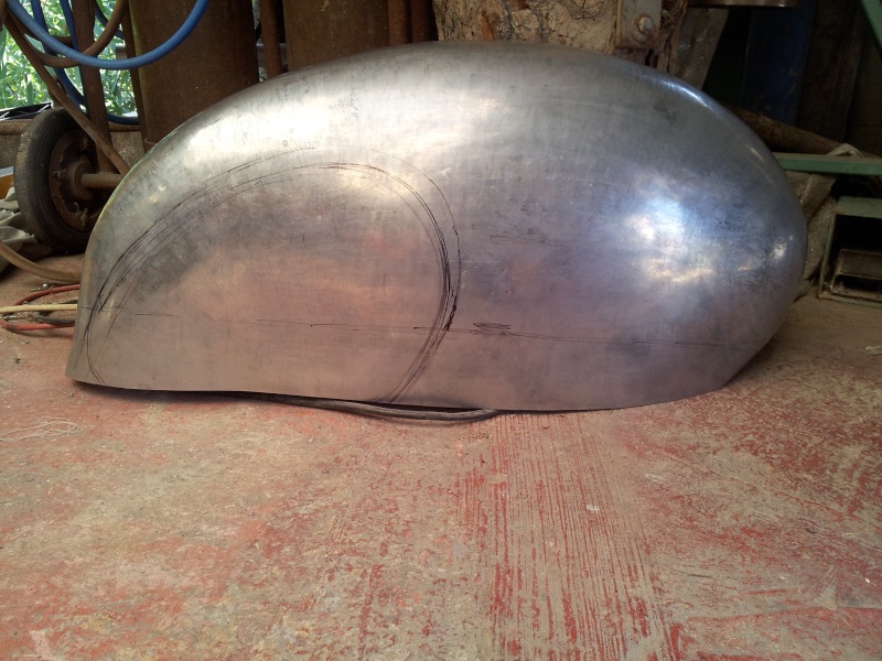

| aujourdhui ni dieu ni maitre , mais surtout ni femme ni enfants j ai pu donc avancer le reservoir vue precedement etait a la base prevu pour mon r65 .de plus je l avais fait en 1 mm ce qui est tres leger mais tres fin ca marque a tout bout de champs toute ces excuses pour vous dire que j ai replonger , rechute il a falut que je frappe sur quelquechose de beau de pur de plat de lisse bon alle quelques photos petite mise en jambe ca fait 1 an que j ai plus touche de marteau mini reniflard d huile car supression de boite a air [img]  [/img] le reservoir n etait pas assez long je vais en faire un autre [img]  [/img] [img]  [/img] cette fois ci j essaie la methode soudure au passage de jambe car former la piece en une fois et faire une bonne symetrie pour ce genre de details sans gabarit c est pas evident [img]  [/img] [img]  [/img] alle la suite au prochaine episode en septembre la c est les vacances |

| Et c'est parti ! Il est tout mimi ton réservoir comme ça.
Pour le reniflard, tu as vu qu'il y a comme un clapet dans celui d'origine ?

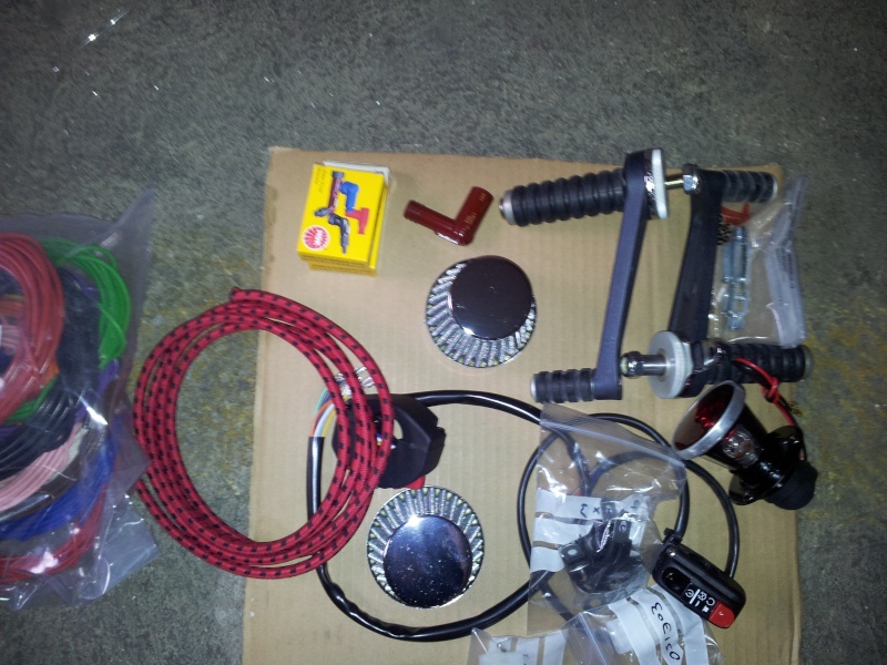

 | Sujet: Re: big bore racer Lun 17 Sep - 15:09 | |
| on va pouvoir bosser [img]  [/img] |
ChopSauce DeadMeat Racer
 | Sujet: Re: big bore racer Lun 17 Sep - 17:12 | |
| Très jolis les "anti-patates".
