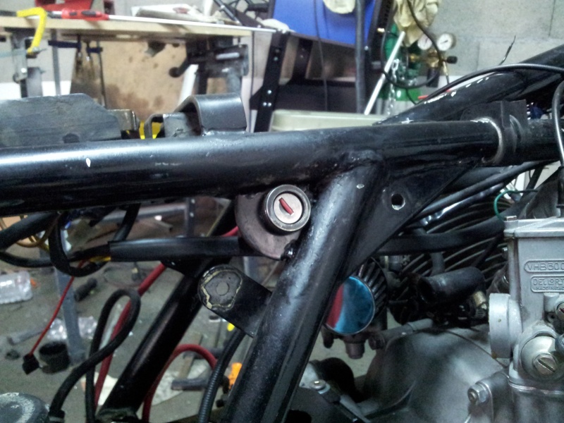

passage du contacteur sous la selle je veux que rien ne depasse du t sup
[img]big bore racer - Page 4 Contac10[/img]

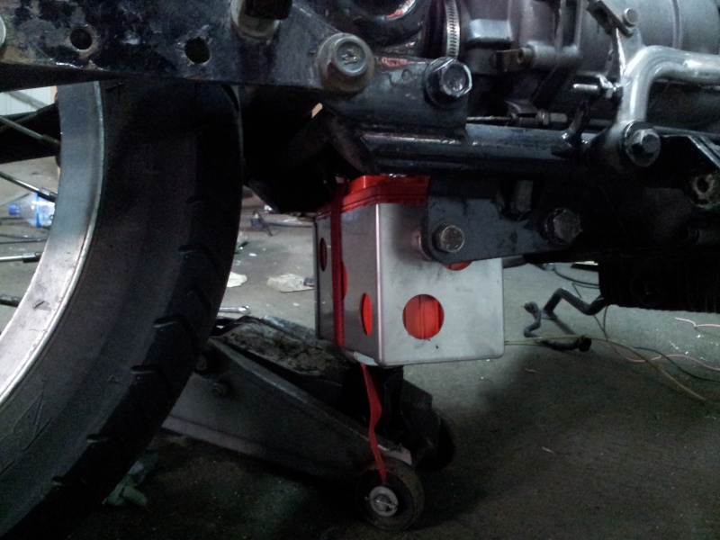

passage de la batterie au plomb pur ( c est mon banquier qui va etre content) sous le cadre
[img]big bore racer - Page 4 Deplac10[/img]

T'as pas peur qu'elle touche la batterie? Elle est vachement basse pale

et flow a part les trotoirs sinon je pense que les pots toucherons avant la batterie
