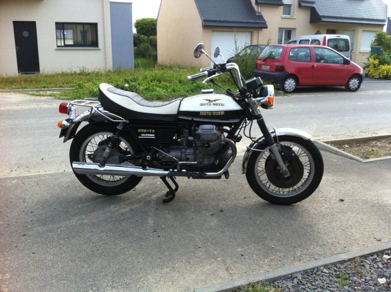

J'hésitais à la transformer mais le besoin est venu de lui-même: Je suis VRAIMENT pas bien sur cette moto avec la selle California double étage et le guidon corne de vache!!!
Je suis trop grand, la selle est trop proche du guidon, le guidon trop haut et trop "gros", et du coup vu le peu dont j'ai besoin pour la modifier et la mettre à mon goût, j'ai décidé de me lancer.
Cela peu paraître étonnant de trouver une Calif' inconfortable par rapport à des bracelets, mais sachant que je roulais en 900 SSie et que je la trouvais BIEN PLUS confortable que mon fazer niveau position de conduite, j'ai au moins validé un truc: La position main en avant / pieds en arrière est la meilleure pour moi sur une moto.

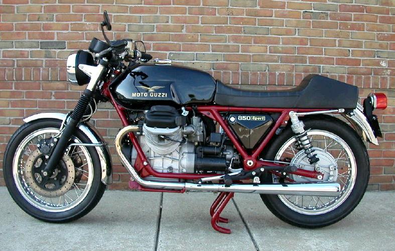

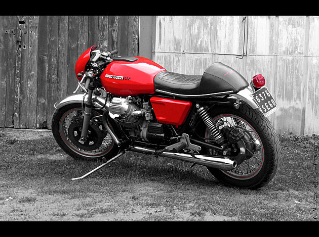

Donc je souhaiterais arriver à quelques chose de ce style: Sur la base T3 Calif': http://petit-motorcycle-creation.over-blog.com/album-1841562.html
"Nouvelle" T3 Calif - Page 5 Moto-g10
Il a EXACTEMENT la même moto que moi, on voit même encore les fixations de marche pieds qu'il a laissées telles quelles (certains les usinent mais je préfère pouvoir remettre la moto en origine si besoin).
Les différences sont que je ne mettrai pas de tête de fourche/bulle comme lui mais je laisserai le phare rond brut que j'adore. Je vais juste tenter de le rabaisser de plus ou moins 6cm.
Ce qui fait toute la gueule de sa moto c'est la selle. C'est peut-être même ce qui va côuter le plus cher! (dans les 250€ je pense car c'est du sur mesure). Et je garde mes clignos d'origine, peut-être juste rapprochés vers la moto.
Voilà, des commandes reculées et des bracelets là-dessus et basta!

la selle de l' autre moto du sur mesure ? pour moi c' est tout simplement une giuliari de cb 750 four.Si tu trouves que tu es trop grand pour cette moto ça ne changera rien en mettant des bracelets et une selle sport, ça sera pire, j'ai 1.71 et j' étais juste bien sur ma le mans.J'avais un pote qui devait faire 1.85 , c'était pas les cylindres qui dépassaient vu de derrière mais bien les genoux, quant aux pieds il ne savait pas où les mettre sur ses commandes reculées
"Nouvelle" T3 Calif - Page 5 Empty
MessageSujet: Re: "Nouvelle" T3 Calif   "Nouvelle" T3 Calif - Page 5 EmptyJeu 6 Sep - 19:36
Belles sources d'inspiration.
Il me semblait bien aussi. Pour les commandes, je suis prêt à parier que Tonti et/ou ses essayeurs mesuraient plutôt moins de 1m70. Les commandes sont plutôt trop basses alors les grands se prennent les genoux dans les culasses. Apparemment tu es parti pour les reculer mais si tu les gardais devant il faudrait les remonter.
Il me semblait qu'un certain René Moto avait élaboré des commandes reculées d'un tarif très compétitif -

Hier j'ai fait quelques essais de positionnement sur la moto. Tout d'abord je tiens à préciser que j'ai de très longs tibias, de très long fémurs et de très longs bras. C'est important pour la suite.
Je précise que la position idéale pour le moment sur cette moto c'est les joyeuses à 10 cm du réservoir (donc sur la selle Calif je suis assis pile au niveau du boudin entre selle pilote et passager) car sinon j'ai le guidon trop près du torse, et les jambes trop pliées pour bien accéder aux grosses commandes relevées (doubles sélecteur et pédale de frein de bagnole cheers )
Je me suis assis sur la moto et ai placé les pieds sur les deux écrous où sont censées se fixer les commandes reculées. Je me suis assis à la place pilote "normale", les joyeuses contre le réservoir.
Dans cette position, les genoux sont direct dans les culasses (au dessus du pare jambe en plus), ça le fait PAS DU TOUT.
Donc j'élimine l'option des commandes reculées, ça n'ira pas du tout.
Au niveau de la hauteur de selle en place pilote c'est déjà très bien car cette selle est fixée sur le porte bagage arrière et est déjà surélevée de quelques centimètres. Ca laisse de la place pour les affaires de pluie, un U et la trousse à outil au dessus de la batterie. Si je devais changer la selle pour une typée CB750 four (bien vu!) j’enlèverais certainement le porte bagage donc je perdrais cette hauteur je pense. Mais on n'en est pas là.
J'ai aussi fait un essai de guidon. J'ai mis un manche à balai en appui contre les fixations de guidons sur le té de fourche. (Donc j'ai simulé le montage d'un cintre plat) la position est pas trop mal, pas trop en avant car mes bras sont longs, par contre du coup la position des pieds sur les marches pieds c'est pointe des pieds sur l'arrière des marche pieds donc pour choper les commandes c'est pas ça...
Donc soit j'opte pour un guidon un peu plus haut et j'abandonne l'idée des bracos et des guidons "flat", soit je trouve des commandes origine T3 qui sont à mi-chemin entre les reculées et les marche pieds...

Commande T3 "moyennement" reculées, guidon bas, selle plate, le top.
C'est vers ça que j'aimerais tendre si possible, il faut que je parte de cette base pour me faire des gabarits en bois pour tester la position
"Nouvelle" T3 Calif - Page 5 T3_spo10
MessageSujet: Re: "Nouvelle" T3 Calif   "Nouvelle" T3 Calif - Page 5 EmptyVen 7 Sep - 14:22
Je suis con, je viens de penser que mon concess a une V7 sport d'époque avec bracelets et commandes reculées. Faut que j'aille poser mon séant dessus, je pense que ce sera TRES instructif!
Je ne sais plus si elle a les commandes reculées par contre pale
MessageSujet: Re: "Nouvelle" T3 Calif   "Nouvelle" T3 Calif - Page 5 EmptyVen 7 Sep - 15:08
moi, j'ai essayé les commandes reculées avec une selle basse, ça le faisait pas du tout, et pourtant je suis pô grand (1.70). Là je roule avec une selle de Dax, c'est 11cm au dessus des tubes de cadre, ça fait un peu haut à l'arrêt mais en roulant, c'est du tout bon avec le cintre plat. Par contre, quand je roule tout seul, je suis assis au milieu de la selle, et quand je porte quelqu'un, ben j'écarte les genoux sinon je me crame. Sur les S3, les mecs sont jamais assis contre le résé non plus, et je suppose que sur la V7S, c'est pareil. Les commandes reculées, c'est tout bon si tu es assis haut et en arrière. J'ai fait de longues virées comme ça, c'est parfaitement supportable.
MessageSujet: Re: "Nouvelle" T3 Calif   "Nouvelle" T3 Calif - Page 5 EmptyVen 7 Sep - 16:27
Bizarre, je fais 1,76 et en essayant celle de Miguelito avec commande reculé donc, aucun soucis?
MessageSujet: Re: "Nouvelle" T3 Calif   "Nouvelle" T3 Calif - Page 5 EmptyVen 7 Sep - 16:56
Les commandes reculées, il y en a tellement de différentes, ce n'est pas facile à comparer. Ce n'est pas ce que je cherchais mais surement il y a moyen de trouver sa position. Vois LMII, aussi - pour n'en citer qu'un.
La moto que tu montres est une T3 - pour les commandes - avec selle de 750S ou S3 - un millipoil plus basse que la V7Sport et la T3, peut-être ?
Sur la V7Sport d'époque c'est kif-kif. Les commandes à peine moins avancées, et un poil moins écarté que sur la T3.
Pour mes commandes, prends le temps de bien regarder la photo. Il y a un coude dans la partie arrière - pour faire repartir le support à l'horizontale. Je l'ai passé devant - du coup le support avant remonte - avec deux coudes au lieu d'un - alors que le support arrière continue à monter. Pas pigé ? Relis à haute-voix Very Happy
PS : Miguelito c'est le propriétaire de la (LM ? ) noire et verte (style 750S) avec maître-cylindre de frein radial, etc ?

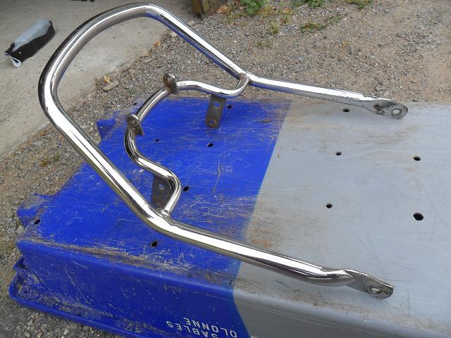

Pour adapter une selle sur ma moto, me faut-il obligatoirement acheter un arceau de selle "T3" comme celui-ci?
"Nouvelle" T3 Calif - Page 5 Arceau10
J'en ai trouvé un à 40€ port compris vous pensez que c'est indispensable ou on peut adapter une selle autrement?
Dans l'idée je souhaiterais à terme mettre une selle type le mans ou 750 four.
Merci!
Nombre de messages : 3490
MessageSujet: Re: "Nouvelle" T3 Calif   "Nouvelle" T3 Calif - Page 5 EmptyLun 10 Sep - 14:35
ça ne sert à rien
