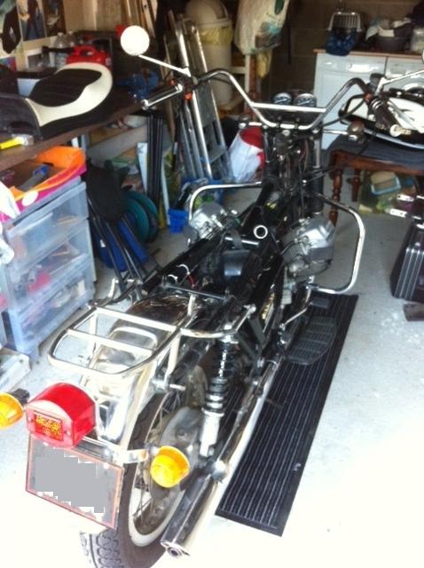

Suite de mes travaux hier soir:
Il me restait à emmancher le raccord caoutchouc reniflard / carbus pour finir mon changement de filtre à air.
Evidemment, une fois le filtre à air et la boite à reniflard fixés, ça passait plus...
J'ai donc tout redémonté (à force on s'habitue pale ), j'ai d'abord fixé le raccord caoutchouc a la boite à reniflards qui tient le filtre à air, mais comme je n'avais pas trouvé les pattes de fixation à ressorts au démontage (elles ont du gicler avec l'ancien propriétaire avant mon père), j'ai fixé ça avec du joint silicone salle de bain noir qu'il me restait. C'est très propre et puis ça s'enlève ensuite. (Il y en avait dessus au démontage, c'est de là que m'est venue l'idée)
Merci pour le tuyau de l’élastique, ça m'a bien aidé!! J'en avais pas donc j'ai mis de la ficelle à rôti bien solide, que j'ai enlevée une fois la boite à air vissée. (On fait comme on peut... study )
Renmanchage des carbus tant bien que mal, faudra que je pense à changer le raccord caoutchouc car il commence à craqueler à force de circonvolutions...
Serrage des colliers de carbus, rebranchement des durits, tout est OK de ce côté là.
Brossage des cosses de batterie car elles étaient bien verdies, installation de la batterie neuve, le reniflard d'acide est un peu court faudra que j'en mette un plus long pour éviter que ça me dégueulasse le cadre et le pont...
Changement des bougies pour des neuves (des NGK mais j'avais déjà commandé quand j'ai su qu'il valait mieux des champion..)
Remontage du réservoir d'essence en faisant attention aux gaines.
Je mets le contact, tous les voyants fonctionnent, je mets au point mort.
Je teste vite fait les phares, ça va je me suis pas gourré en le remontant cheers
Première tentative de démarrage:
- Je vérifie que je suis bien sur RUN et que tous les équipements électriques sont bien éteints.
- Je mets le starter
- J'actionne le démarreur et j'entends juste un petit "clac" puis rien ne se passe scratch
- Oh putain qu'est-ce que j'ai fait encore, ça marchait avant que je la rapatrie en Bretagne... scratch
- Je revérifie tout, le seul truc que j'avais oublié c'était d'ouvrir l'essence (oui je sais c'est quand même super important! pig ) mais normalement ça n'empêche pas le démarreur de tourner confused
- Je retente, le démarreur répond bien. Ca tourne environ 10 secondes dans le vite puis j'entends un "pète" dans le pot, ça commence à s'ébrouer et puis BRRRRROOOOOOAAAAAAAAAAAAAA!!!!!!!!!!!!! ah que c'est bon !! affraid
Je l'ai faite chauffer environ 6 à 7 mn, (pas plus car il était quand même 22H Sleep ), starter enlevé, elle tient même le ralenti et est super stable!!! elle ne ratatouille plus et elle monte normalement dans les tours, les deux cylindres en même temps.
Je vais quand même faire un jeu aux soupapes parce que je veux être sûr qu'il n'y a pas un jeu hors cote, mais dans l'ensemble elle tourne nickel. (A voir en roulant, à haut régime et à chaud).
Arrêt de la machine, moteur chaud donc j'entame ma vidange et évidemment j'en fous partout car je pensais pas que ça allait gicler comme ça, forcément à moins de mettre mon bac sous la béquille centrale j'aurais jamais pu éviter ça....
Prochaine fois je mettrai le bac à la quasi verticale pour le "premier jet".
Une huile bien noire a coulé toute la nuit par la vis de vidange (qui trempe dans l'essence F depuis hier soir pour lui enlever son dépôt/limaille)
Et ce soir remplissage en 20W50 TOTAL ACTIVA Minérale de chez Leclerc à 11,90€ les 5L cheers
Vidange Purge liquide de frein ce weekend, et je pourrai faire mes premiers tours de roue pour vérifier l'état "roulant" de la bête.
Suite au prochain numéro

Allez hop, suite des événements car faut pas mollir.
Après avoir laissé couler l'huile toute la nuit au fond du carter inférieur, je me lance dans le démontage du dit carter et de ses 18 vis pour nettoyer la crépine et l'intérieur du carter, et changer mon filtre à huile.
D'abord il me faut enlever ce satané écrou de jauge...
J'ai eu beau avoir acheter une clé à pipe de 22, impossible de la placer pour faire suffisament levier... Je me coince sur le pare carter ENORME california, entre les marche-pieds énormes eux aussi, et le support de béquille juste gigantesque.
Bon de toute façon je voulais virer le pare carter. Hop c'est fait, et 10minutes plus tard le marche pied est démonté aussi et le bouchon de vidange est venu avec un léger coup de masse sur la clé (il était bien serré).
Je retire le carter inférieur (il manquait deux vis!! scratch faut que j'en rachète) et constate le dépot noir, mais heureusement il doit y avoir une bonne quanttité de "merde" qui est descendue pendant toute la nuit.
Nettoyage de la crépine à l'essence F et séchage à l'air comprimé.
J'huile le joint du filtre à huile neuf et le serre fermement à la main. Je remonte le bouchon de vidange avec un joint neuf, au préalable je me couche sous la moto pour inspecter l'intérieur du moteur.
C'est beau, on dirait une cathédrale, et avec mes yeux de débutant, j'ai beau regarder partout, ça a l'air neuf cheers
Je remonte mon carter avec un joint neuf aussi, en serrant toutes les vis en croix, et je commence à mettre mes 3L d'huile.
Je lis dans le hors série mécanique de Moto Mag de 2003 (une bible!) qu'il reste toujours de l'huile dans un moteur et qu'il ne faut donc pas mettre la contenance exacte indiquée, mais un peu moins. Je mets 2L, je contrôle à la jauge vissée d'un tour, pas d'huile dessus.
Je remets 500ml environ, je suis donc à 2,5L d'huile neuve rajoutée. Je recontrole le niveau et là je suis au maxi!! scratch Déjà??? confused
Bon il est 0H00, je vais peut-etre pas la démarrer maintenant pour la faire chauffer je ferai ça demain!
J'espère juste ne pas en avoir mis de trop sinon je suis bon pour en enlever...
Allez Dodo pour ma première nuit de VACANCES cheers bricolage en vue cette semaine study cheers

Scéance de mécanique depuis hier. Au programme, démontage des carbus pour les nettoyer.
Démontage du carbu gauche pour commencer, mon père l'avait déjà nettoyé il y a 4 ans. Toutes les pièces avaient été changées à l'occasion, il est clair que l'intérieur est neuf.
Du coup j'ai juste changé le joint papier sous le couvercle et remis un peu d'huile moteur dessus au remontage, et j'ai changé le joint du couvercle de piston de starter.
Au remontage j'ai eu une difficulté c'est que je me suis retrouvé avec un gicleur à petit trou et un gicleur à gros trou.
J'avais pas repéré que c'étaient pas les mêmes pièces, du coup j'ai trouvé dans une doc dell orto, que le gros est le "massimo" et le petit, le "minimo". Et j'ai pu repérer que le gros va bien tout en bas du carbu, et le petit va près des flotteurs.
Au remontage, aucun souci, tous les cables sont remis sans souci, et tout s'emmanche parfaitement.
J'essaye de démarrer, je mets le contact, j'ouvre l'essence, je mets le starter, je vérifie bien que le coupe contact est désactivé, les anti-parasite sont bien branchés, je lance un coup de démarreur, celui-ci tourne bien, mais rien. Pas un pet, pas une étincelle, pas un début de démarrage scratch
Je démonte les bougies, elle sont nickels, puis je me souviens que j'avais vissé la vis de richesse du carbu gauche à fond pour faire mes réglages. Ca doit être que ça. Je la dévisse de 2,5 tours, je fais le même réglage sur l'autre carbu, je visse les vis de richesse juste ce qu'il faut pour que les boisseaux se soulèvent un quart de poil, je revérifie bien tout, je tente de démarrer, le démarreur tourne, mais la moto ne démarre pas...
J'ai remonté le carbu gauche en suivant le schema de la doc technique de dell orto sur ce modèle, je ne pense pas m'etre trompé pour quoi que ce soit.
Vous pensez que je l'ai noyée peut-etre? Comment on règle ça ?
Je sèche docteurs No

MV Racer80 a écrit:
Ta Batterie est correcte?
Neuve, et le démarreur tourne à fond donc c'est pas la batterie.
Dans l'ordre j'ai vérifié:
- Arrivée d'essence
- starter
- bougies
- coupe contact
Je l'ai peut-etre noyée du fait d'avoir eu la vis de richesse du carbu gauche vissée à fond pendant la premiere tentative de démarrage?
Je vais retirer les bougies, laisser sécher un peu et les chauffer au briquet avant de les remonter et de retenter le démarrage.
