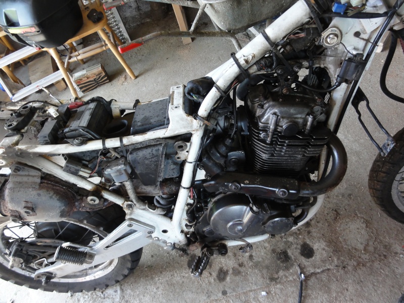

Salut à tous,
Après maintes recherches pour trouver la base pour mon projet, j’ai fini par m’arrêter sur une dr650 rse de 1991 affichant  54 000 bornes. Le moins qu’on puisse dire c’est qu’elle est particulièrement moche !! Déjà d’origine, le modèle est loin d’être canon, mais celle la appartenait à un roule toujours qui lui a infligés deux hivers consécutif. Sans être à cheval sur le look, ces deux hivers ont eu raison de l’ensemble des carénages, des rétros, des clignots et enfin, un stockage en cabane d’une petite année a délicatement posé une couche de rouille superficielle sur l’ensemble de la moto…
Quoi de plus réjouissant !
From Dr 650 Rse To Own Tracker Dsc00612
From Dr 650 Rse To Own Tracker Dsc00615
Voila pour la présentation. L’idée est d’en faire un tracker de caractère. C’est la première fois que je me lance dans un bitza soyez patient. Mais croyez-moi, le résultat déjà en image dans ma tête va donner quelque chose de très très bien (si tout se passe bien). Cadre et bo noir mat, fourche et suspates de sv650, réservoir style cb 550 ou quelque chose dans ce gout, optique ronde et blanc crème pour la robe… MMmmh  cheers
Pour le moment elle a juste été mise à nue histoire de voir à quoi on a affaire et vers quoi on va. L’étape suivant va être la quêtes des pièces à adapter et la grande mutation commencera dès que j’aurais pris mes cartiers donc mon vrai premier garage !
From Dr 650 Rse To Own Tracker Dsc00613
From Dr 650 Rse To Own Tracker Dsc00614
N’hésitez pas à y aller de vos suggestions, je suis preneur !
