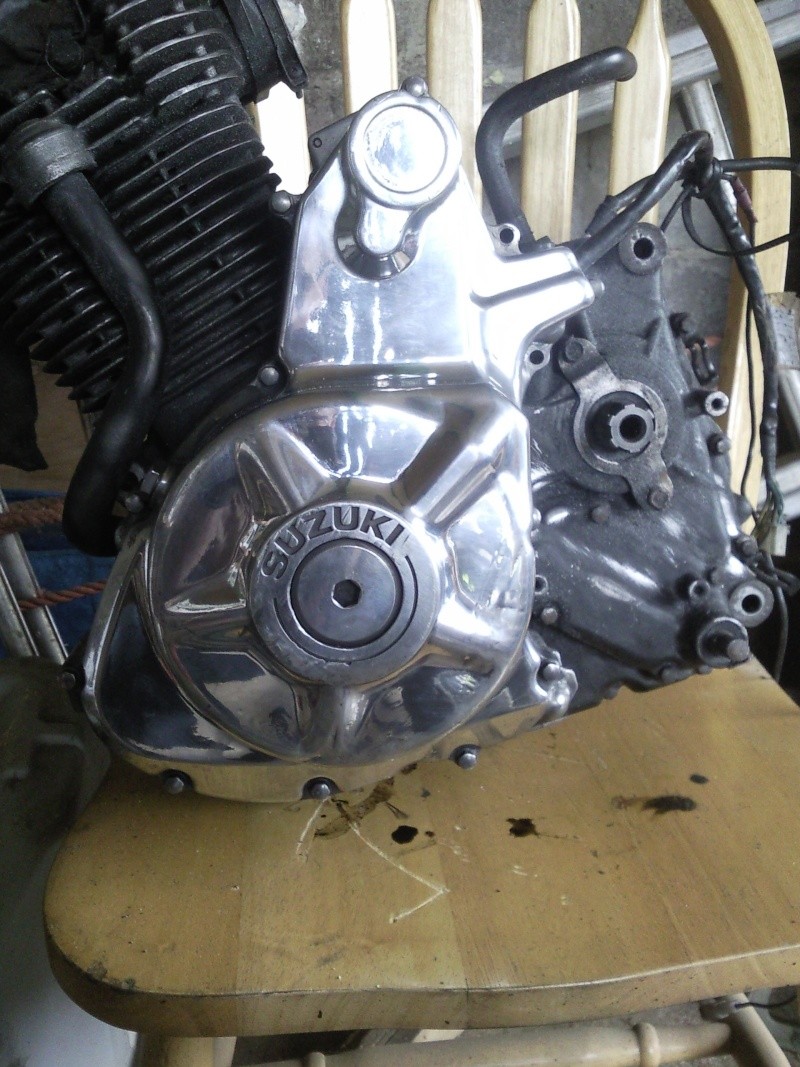

| Non, en effet, à part certain trails... Je suis généralement trop grand (quoique très à mon aise sur mon tl!) Je pense que l'impression de "bas" est venue du fait qu'elle a perdu 20 cm d'un coup, il a fallu que je m'y habitue. Sinon, le moulin sera bientot propre:  |
 La Vache, je t’envoie le miens à nettoyer si tu veux !!! Bo boulot ! | |
 | Sujet: Re: From Dr 650 Rse To Own Tracker Ven 31 Aoû - 11:19 | |
| La photo rend mieu qu'en vrai! Certe j'ai dja beaucoup bossé dessu, mais il y a encore beaucoup de taf sur ce moulin! |

Mais comment réaliser les buselures? Récupérer celles de sv aussi et trouver les roulement ad-hoc peut-être? Tu dois pouvoir trouver des roulements (et spy?) aux bonnes dimensions (sur 123 roulements par exemple) Après, sauf si la jante est exactement de la même largeur, il faudra revoir les entretoises du sv Méthode Bourrain : tu limes ou tu ajoutes des rondelles en fonction du besoin  , méthode Clean : tu prends tes mesures et tu fais tourner de belle entretoises  C'est propre  et ça brille, par contre....j'aurais limé les griffures profonde avant de polir quoi | |

| Yes, t'as raison Neko pour les griffures, mais si je les limais, étant donné qu'elles sont sur l'inscription SUZUKI je risquais de déformer les lettres. Alors, les griffes resterons la, témoins du passé parfois difficile de la moto (psychologue inside  ) |

| - ironight a écrit:
- témoins du passé parfois difficile de la moto (psychologue inside
) Bon, t'aurais pu démonter le carter et le poncer à plat sur une surface régulière pour pas déformer le lettrage MAIS c'est argumenté, Et j'aime bien ta vision des choses okay pour cette fois  et pour la suite : (mais dépéche toi hein  ) | |
