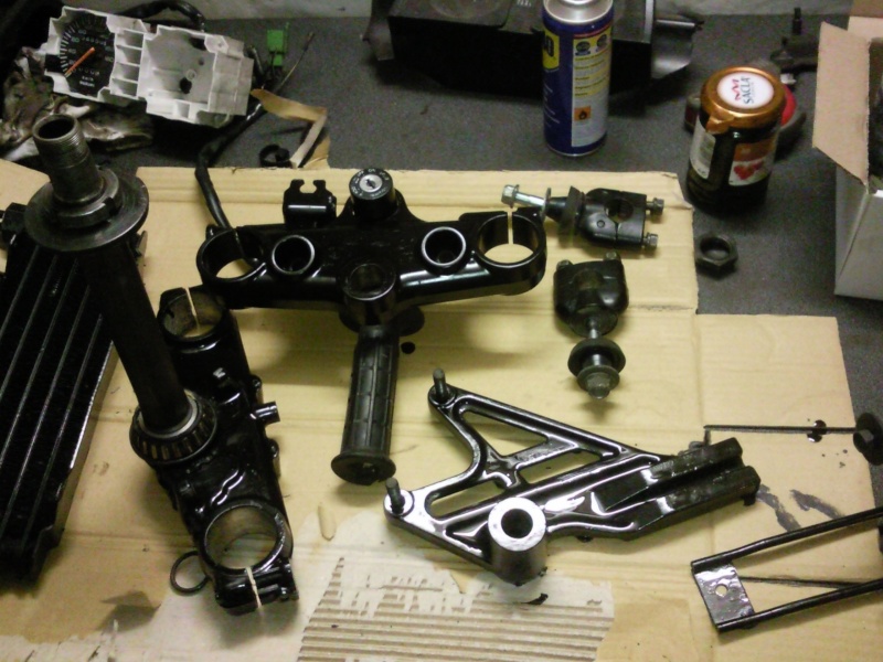

Petit boulot ingra de la journée... J'ai pas fais de photo avant, mais c'était parmis les pieces les plus crades que j'ai jamais vue!!!

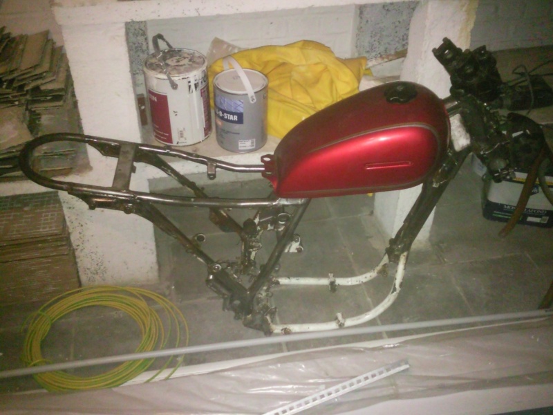

Le cadre est repartit chez le soudeur.
Au programme, recule de la patte de fixation du résé d'origine pour fixer le réservoir de gn et soudage d'un renfort sous la selle.
From Dr 650 Rse To Own Tracker - Page 4 Photo019

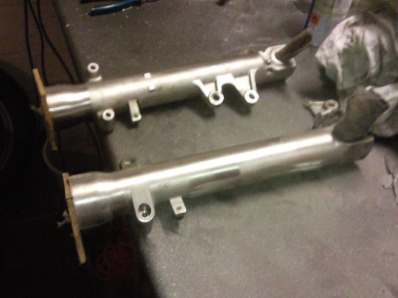

les canons de fourches prêt à partir au sablage.
J'ai "retiré" les supports de mâchoire de frein côté droit (Meeeerde c'était le gauche!! Non, j'ai vérifier 10x!)
From Dr 650 Rse To Own Tracker - Page 4 Photo022
Ouais, mes tofs sont toujours aussi pourrie... Quand il recommencera à faire beau, j'en ferai 2 ou 3 à l'extérieur.
