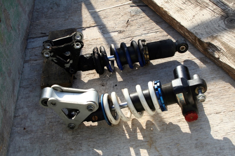

OK. A voir, donc. C'est quoi l'origine? Un Öhlins réglable quand même? Sachs? Que je le reconnaisse en le voyant.
'booz t'a répondu, mais pour compléter :
- Il t'a mis une photo d'un amorto de RSV / Tuono deuxième phase
- Pour le Falco (le bleu, sans bonbonne) et le RSV première phase (le blanc) :
Quelqu'un a un avis sur l'Aprilia Falco? - Page 2 Amorto10
Tu peux aussi essayer de dégoter un amorto Öhlins...
