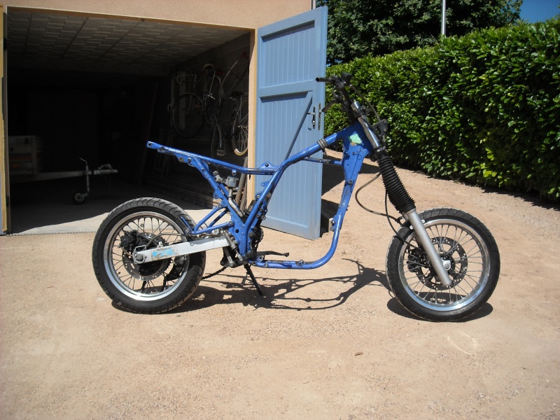

| pour faire simple , un beau jour j ai pété un fusible , je trainais sur le coincoin et j ai trouver 2 650 dr pour pas 500 euros pas trop loin de chez moi , du coup j ai craqué ... 500 euros plus tard   l idée est tres clair .... y en à pas  , je decide donc " d improviser "... mode " casseur " on  mode " casseur " off ensuite , j ai jeter sur le cadre le reservoir du 500 four  découpe du bati arriere pour la remettre de niveau , et rabaissement de l ensemble, creation d une selle ...  allez un peu de peinture époxy à froid , de la soudure , un amorto de 650 sv , des pneus a tétine , un vraie guidon de dirt , rabaissement de la fourche et j en suis la pour l instant ....  |

| aller hier c etait jour de " repos " alors bon le " repos " c est fait pour "travailler " alors je mis suis mis . montage du phare avant , des protections de tubes de fourche, réalisation du planché de la selle , etc .. aller encore une tite photo  aujourd hui je ressoude la bequille et le fond de selle .  je vous devance sa évitera d écrire une connerie sur cette photo .... et oui j ai encore un peu de mal avec ma gauche et ma droite alors je prefere écrire voila c est tout pour le moment , à oui demain dimanche y a un marché de vielles pieces moto alors j ai dans l idée et l espoir de trouver de la pieces . bref , les pneus se sont de metzeler tourance . et guidon lsl flat track enfin voila quoi sa avance |

| aller un peu de news apres un petit moment de blanc j ai fini ma selle ( pas simple à faire )  et puis je me suis attaquer au faisceau . j ai viré tout ce qui sert à rien ! sa prend un temp monstre cette connerie !  voila quoi d autre j ai recu mes petit cligno style obus , et mon petit feux arriere rond . j attend de recevoir mes poignée de solex ... a oui j ai besoin d un coup de main quelqu un peut me donner l entraxe d un amorto de dominator ? j ai bien envi de relever un petit peu le cul de la brele merci |
