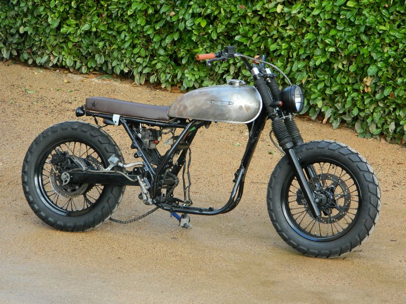

eu pour la tige fileter je ne sais plus ..... sa rentrais pil poil ! pas de jeu !!!
pour l amorto celui du sv est peut etre un peu bas ... j ai trouver un amorto de transalp qui fait 360 mm et qui relevera un peu l arriere ( environ 3 cm )
aller petite photo ...
650 dr de chez moi  - Page 3 Dscn2412
une ptite photo de l avant avec poignée de solex , et cligno obus
650 dr de chez moi  - Page 3 Dscn2414
j ai recu mon cylindre et mon piston ... y a plus qu a réasembler le moteur ...

Y'a pas à chi**r il a une sacré gueule ton DR drunken
(question con : et pour la fixation de la plaque? dev )
mouaip, vérifie la course de l'amorto (faudra pas que le pneu bouffe l'arrière à chaque bosse...) m'enfin la ligne, dans l'état drunken avec les gros gommards c'est top et décalé (pis l'ensemble avant, j'aime beaucoup)
Ptite critique quand même : si c'était pas prévu, raccourci un poil les vis de fixations du phare pale
pour la modif de la boucle arrière, c'est bien ce que j'avais en tête au vu de ta photo (Kaneda Wink )
Coupé/manchoné/soudé
mais j'aurais mis du tube à la place de la tige fileté pale (m'enfin, ça marche pareil drunken )
Et de mémoire, les clignos sont sensés fonctionner moteur coupé study
Bref, préssé de voir la suite (un peu de méca drunken quoi de prévu sur le bloc?)
la selle est pas trop basse ? ou le réservoir trop haut ? la ligne basse est cassée...

D'accord avec Matt pour le manque d'allignement de la selle et du réservoir !

Tu parles des 2cm d'écarts entre la ligne basse de la selle et celle du réservoir... shame
C'est pas violent, mais en effet..après baisser le résevoir me parait compliqué sans grosses modifs...et remonter la selle sans un jour...
Faut voir, mais je ne trouve pas ça si choquant drunken

Pas moyen de souder une petite taule d'alu sur les bords sans que ça soit trop chargé/lourd/moche ?? scratch

si si ; c est prévus ! j ai trouver de la tole que je vais travailler pour faire une petite forme sympa .
pour le reservoir c est vrai que la ligne est un petit peu casser ... je vais voir si je peut y faire quelque chose ...
pour le bloc , rien nada , je le laisse d origine !
mon probleme le plus important vas etre l echapppement Rolling Eyes et pour la plaque d immat elle passe juste derriere sur le cul de selle Twisted Evil

cheers apres pas mal de temps ; voila un peu de nouveau !
le moteur : je suis partis de ça ... confused
650 dr de chez moi  - Page 3 Dscn2410
bref , je l ai ouvert , tout regarder changé ce qui avait besoin d etre changé et hop redémarré ( au passage ne faite pas comme moi quand vous caler une distribution controler plutot deux fois avant d essayer de démarrer ... Demon moi j ai voulus aller trop vite et ho les soupapes et le piston se sont fait un petit bisous iuy ... du coup 2 soupapes d échappement hs. heuresement que j avais deux autres soupapes jnbb.... 1 dent de décalages sur la distribution sa fait mal 650 dr de chez moi  - Page 3 2268358246 iuy )
du coup apres ce " petit soucis " je l est redémarrer a nouveau et la c est tout bon !!
j ai monter aussi un amortisseur arriere de transalp ( c est du plug and play ) un peu plus grand que celui du sv et plus petit que celui d origine . et j ai commander un filtre à air BMC et un reniflard
voila quoi d autre ....
a oui , je n arrive pas à comprendre mes clignotants ne fonctionne pas ! ( help me !!!) sur la revue tech j ai normalement 3 fil qui vont au relais clignotant , hors sur le faisceau j en est que 2 ( faisceau d origine ) je comprend pas ? si quelqu un peut peut regarder sur son DR je suis preneur !!!! cheers
voila il me reste aussi a trouver une durite de frein avant plus courte ( 115 cm ) peindre les deux ,trois petite chose et surtout un silencieux ! si vous avez des idées je suis preneur shame je pensais mettre un tout petit silencieux ...

Super ta brele,
Perso, j'y collerai bien un tout petit garde boue arrire, qui sort de 10 cm deriere la selle, en alu, afin de limité l'effet " tout droit" de ta selle .
un truc comme ca : 650 dr de chez moi  - Page 3 03.87
et un pot a passage bas, qui ressort legerement au niveau du bras oscillant , comme ca :

merci pour mais pour le petit garde boue sa m interesse pas , je prefere le mode " dépouillé " Twisted Evil
mais pour le silencieux j avoue que la ligne basse est super sympa ! par contre j arrive pas à trouver Suspect fais chiez !

A mon avis, un pot en passage bas comme ca sera du Home made .
tu vas mettre un cache sous la selle ou tu vas laisser comme ca ?

'tain c'est drôle j'pensais exactement au même exemple, donc je plussoie des deux pouces
pour la sortie basse, cherches chez les petits twins, en général elles ne sont pas reliées...

T'as prévu de mettre un filtre "conique" à l'admin du Carbu ??
Je cherche le diametre (il faut que je demonte ma boite à air pour mesurer et je suis feignant) tu peux me dire ça ?

le diametre est 58 mm , et j ai acheter un filtre à air BMC ( 52 euros ) super jolie Wink
de mon coter sa avance !!! j ai fini l electricité Very Happy et je me suis fait 2 cache lateraux finition rouillé Twisted Evil
et je suis sur le coup pour monter un silencieux de 250 crf Twisted Evil ( d origine )
si une ame charitable touche bien photoshop pour me faire un petit photo montage sa serait au top !!!!!!! cheers
sinon je galere à trouver un robinet d essence avec un entraxe de 20 mm car sur le reservoir du 500 four c est un robinet à dépression mais pas celui du DR ... bref je cherche...
ps : desolé mais pas de garde boue cheers

juste un truc,ton amorto rouge,ya pas moyen de faire autrement,le peindre noir ou rouille le...lol et tes repose pieds bleus,c est volontaire??ou je vois mal!!
sinon,moi j aime bcp ton dr,la ligne est sympa..la plaque d immat servira de garde boue..lol
