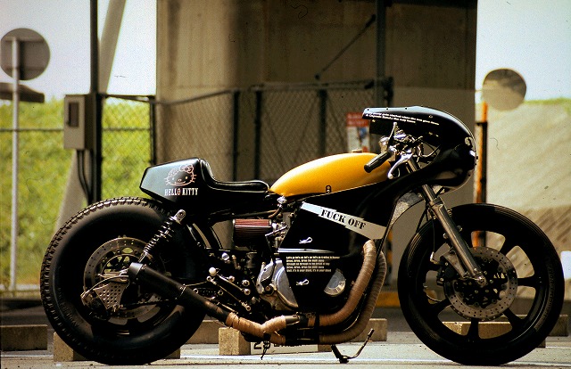

| 1h de demontage plus tard...  mise en place des pieces pour voir un peu la geometrie de l'ensemble, pour l'instant, aucune renovation, entretien, ect... 1h plus tard :   Alors la moto ne tient sur la bequille lateral avec la roue avant droite, j'suis oblige de tourner la roue a gauche pour qu'elle tienne, c'est limite casse gueule.. la bequille va etre meulee ! Je garde encore un peu la centrale pour bosser ! Le reservoir est trop large, je peux pas refermer les bracos a mon gout, va falloir que je mette le Peanut ! En fait celle-ci est encore + basse.. donc dependra du choix de la coque..

| ahhh sa avance bien ^^
La Position est cool, par contre Ton pneu arrière frotte le Cadre ?? avec ton Poids en plus sur la moto sa risque d’user de la Gomme ... |

| - msb a écrit:
- ahhh sa avance bien ^^
La Position est cool, par contre Ton pneu arrière frotte le Cadre ?? avec ton Poids en plus sur la moto sa risque d’user de la Gomme ... non y 'a rien qui frotte nule part, j'ai bien 13-15cm avant premier contact.. puis toute la boucle arriere sera meulee juste apres les encrages sup. d'amortos..
 | Sujet: Re: ...d'un 400XS Custom à un 400XS Cafe Racer !! Ven 5 Oct - 10:40 | |
| C'est vrai que c'est juste juste le cadre... |
