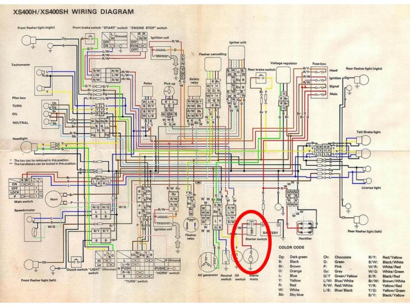

vinzouch a écrit:
j'ai que cette photo sous la main.. C'est ça?
https://2img.net/h/oi58.tinypic.com/33lnjbd.jpg
La batterie ça ira, j'ai ma petite batterie Solise
(Pascal, je t'ai invité sur FB  Wink )
...d'un 400XS Custom à un 400XS Cafe Racer !! - Page 23 33lnjb10
la cosse blanche avec les fils rouge/blanc et bleu/blanc c'est ce qui pilote ton relai en faible puissance, relié à ton bouton START sur ton commodo... ensuite le rouge c'est la branchement de ta batterie qui est en même temps relié à ton relais, coté grosse puissance, qui est ensuite relié à ton démarreur de l'autre coté du relai... le - du démarreur étant la masse, relié au cadre (via une tresse entre cadre et moteur)...
on va commencer par le commencement, tu sais ce qu'est un relai ??

c'est ce qui te permet de piloter un circuit de gros puissance avec un circuit basse puissance, en gros c'est un interrupteur grosse puissance piloté par un circuit basse puissance :
...d'un 400XS Custom à un 400XS Cafe Racer !! - Page 23 Images?q=tbn:ANd9GcQVOhFNK0-7M2TCda9blwszLLTvL9Q2P3NfWyROQYiSTeCc0B_WeqDbcXeJ-w
tes fils blanc/bleu et blanc/rouge, c'est la partie commande reliée a ton commodo... quand tu excites la bobine de la partie basse puissance, tu vas activer mécaniquement la grosse puissance, cad ouvrir ou fermer le circuit de ton démarreur..
il comprend bien ? maintenant tu sais quels fils garder ?

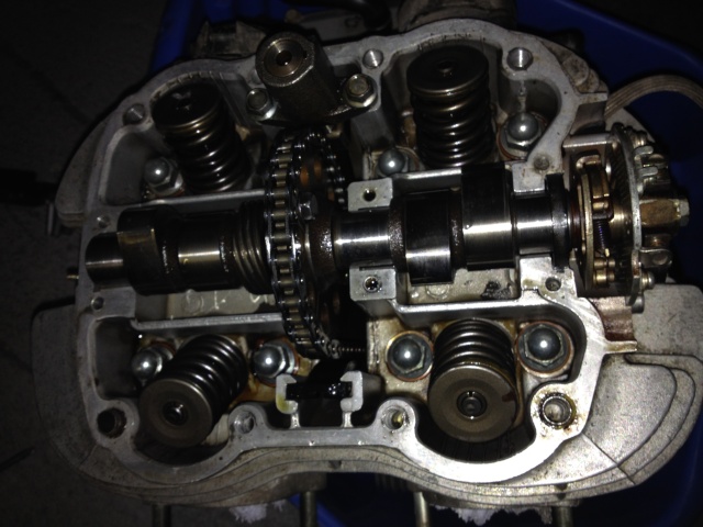

bon j'ai bossé un peu ce soir... :
j'ai tout décartérisé, si demain il pleut pas je les emmene dans une boite de polissage !
ouverture du haut-moteur....
suspens.....  What a Face
dans quel état je vais trouver tout ca....  Suspect
alléluia  cheers cheers cheers
c'est tout nickel propre !!! je sais pas combien de borne a la meule, mais c'est vraiment top moumoute  Very Happy Very Happy Very Happy
l'AAC est nickel, pas une rayure sur l'arbre, les cames sont encore bien rondes, zéro trace d'usure !!
...d'un 400XS Custom à un 400XS Cafe Racer !! - Page 23 Img_3719
...d'un 400XS Custom à un 400XS Cafe Racer !! - Page 23 Img_3720

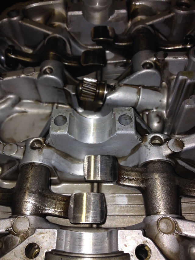

pareil au niveau des portés d'AAC, tout est nickel propre, je suppose que celles qui sont coté culasse sont tout aussi propre, vu l'état du couvre culasse... les basculeurs n'ont aucun méplat, au touché c'est impecc !! me demande s'il a meme pas 15.000km ce moulin...
...d'un 400XS Custom à un 400XS Cafe Racer !! - Page 23 Img_3721
j'ai vérifié le tendeur qui tend toujours... les 2 patins sont comme neufs...
...d'un 400XS Custom à un 400XS Cafe Racer !! - Page 23 Img_3722
et je m'empresse de refermer tout ça après un nettoyage du plan de joint... qui était d'ailleurs inexistant au démontage...
je remets un peu d'huile dans les cuves des cames pour le premier que tout soit bien lubrifié lors du 1er redémarrage  :

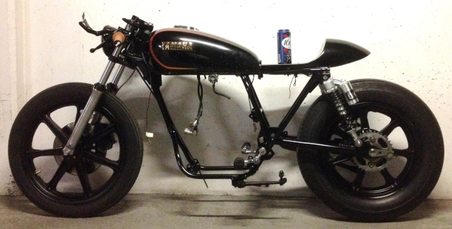

...d'un 400XS Custom à un 400XS Cafe Racer !! - Page 23 Brake_10
