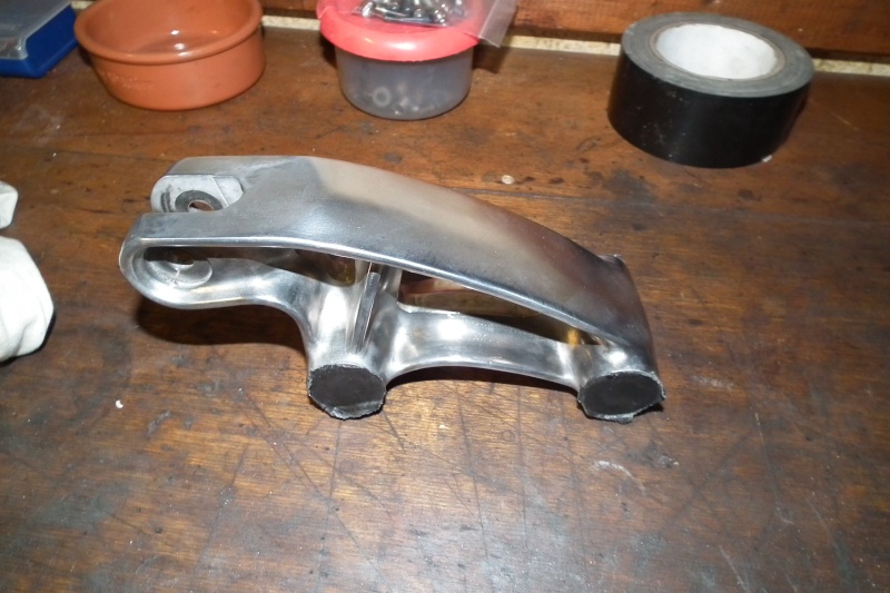

Maintenant faut passer aux choses sérieuses: enlever l'anodisation.
J'avais essayé en ponçant avec du papier de verre, mais ca prend la vie des rats.Puis je me suis souvenu que j'avais du Chlorate de soude utilisé pour la restauration du CC.
J'en avais gardé un mauvais souvenir sur les carter du CC car ils n'étaient pas anodisés, et j'avais cru que les coulures ne partiraient jamais.
Pour le basculeur, c'est pas grave, je veux le poncer après.
Mon Tuituit de teuco... - Page 7 Basc711
On voit que ca agit
Mon Tuituit de teuco... - Page 7 Basc810
Un premier bain de 30 secondes, mais comme ca ne suffisait pas, un deuxième de 2mn supplémentaires.
A ce stade, l'anodisation restante, part facilement avec un coup de papier de verre.
D'abord du 80, puis du 240, du 400 et enfin un coup de brosse métal.
Tout ca selon le fini que l'on veut obtenir.
Je veux pas du poli miroir, le poli satiné obtenu me convient bien.
Mon Tuituit de teuco... - Page 7 Basc910
Mon Tuituit de teuco... - Page 7 Basc1010
Mon Tuituit de teuco... - Page 7 Basc1110
Et voilà, 60 grammes de gagnés, et du plaisir à avoir bricolé cette pièce.
Le WE prochain, c'est le bras oscillant qui risque d'y passer...

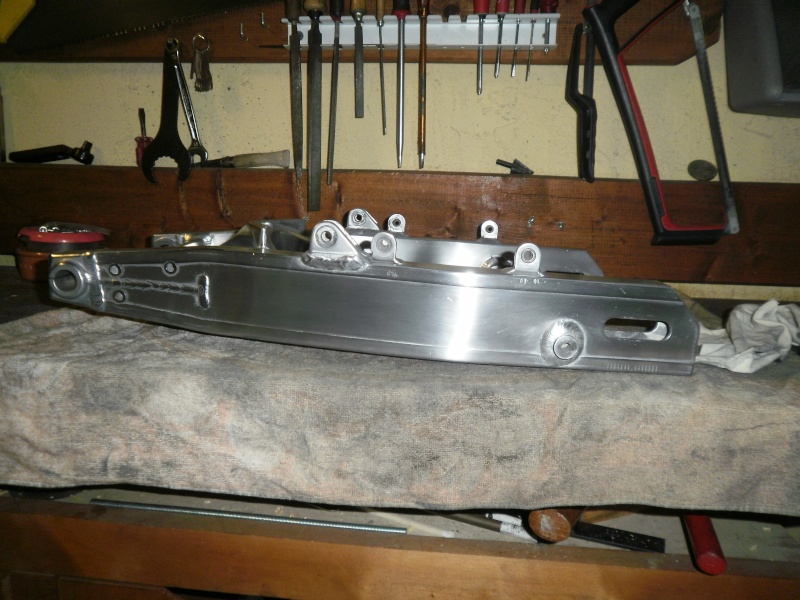

Au tour du Bras oscillant...10h de taf..
L'anodisation est beaucoup, beaucoup plus épaisse que sur le basculeur, ou bien l'alu n'est pas le même, mais le produit n'a pas été efficace. peut-être que j'aurais du le laisser plus longtemps.
Et puis pour faire disparaitre les rayures, il a fallu poncer, poncer, poncer...Et comme u a plein de rebords et recoins, bein le mieux, c'était à la main...
Donc 240, 400, 600 et paille de fer...
Juste comme je voulais: pas miroir, brillant mat.
Faudra voir en plein soleil ce que ca donne, mais ca à l'air pas mal. cheers

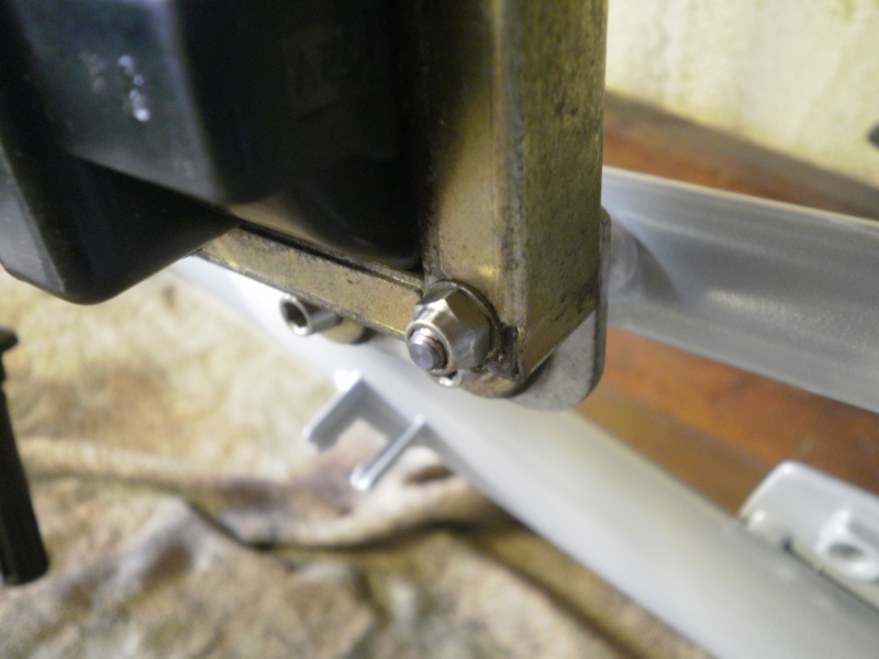

Je jette mon dévolu sur ca
Mon Tuituit de teuco... - Page 7 Bob110
Il me manquait les écrous de 4 en titane pour finaliser les bobines
Maintenant que j'ai tout, je peux y aller
A gauche l'origine, à droite les titanes (4 grammes de gagnés sur le tout, whaou... dev )
Mon Tuituit de teuco... - Page 7 Bob210
Mais c'est quand même plus beau..

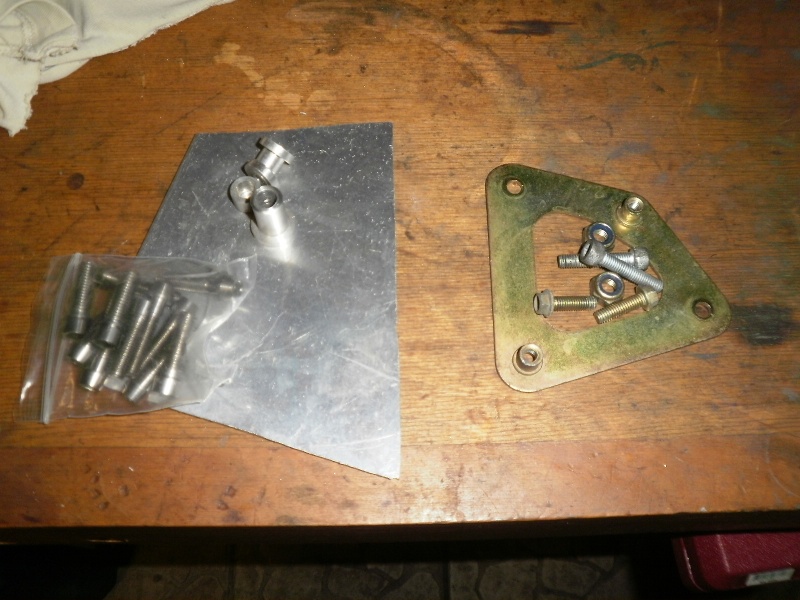

Alors là, c'est pas jojo.. No
La dernière fois que j'étais allé à un DS (ce fut d'ailleurs la dernière fois), pour changer le régulateur (panne "normale" et "obligatoire" pour un 888, le mécano avait monté le régul en prenant des écrous comme rondelles...
Mon Tuituit de teuco... - Page 7 Red111
Voila de quoi m'occuper une ou deux soirées...
A droite la fixation d'origine, à gauche de quoi faire plus "Superbike"
Mon Tuituit de teuco... - Page 7 Red210
Un peu de temps, un peu d'huile de coude, ca va le faire

Support régulateur, à droite l'origine, à gauche le "Home-made", un truc à rendre jaloux MMJP.
Encore 27 grammes de gagnés
