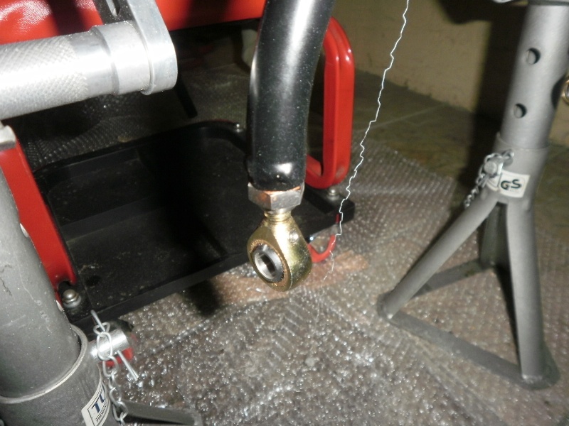

J'suis allé cherché les rotules...ben j'suis déçu.J'espérais qu'elles soient "métal", mais non, elles sont comme d'origine, avec cette couleur bronze...tant pis.
Un écrou titane Nylstop, et hop..
Mon Tuituit de teuco... - Page 8 Rotule10
Mon Tuituit de teuco... - Page 8 Rotule11
