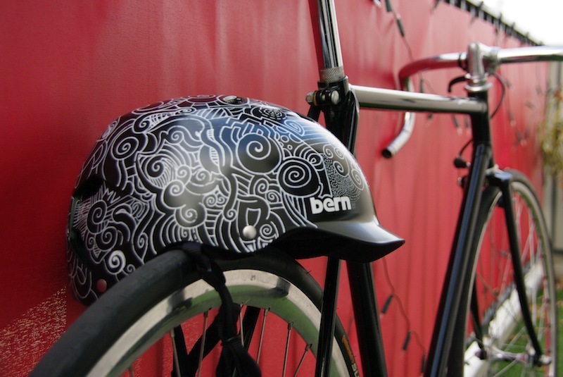

J'ai un mec qui fait ca sur des casques de vélo et ca tient et rend super bien.
Par contre pour le contacter, mise a part t'inscrire sur le forum PignonFixe.com et contacter cette personne, je vois rien d'autre:

Ah oué le rendu est plutôt pas mal ^^ j'vais essayer de le contacter !!
