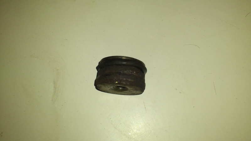

|  pas eu à faire bouger pour enlever les clips................ bouge absolument pas............la merde |

 | Sujet: Re: Suzuki 400 gsxf Bratstyle ou presque Sam 20 Oct - 8:37 | |
| eu le coté gauche......  au pied de biche, un craquement & c'est venu  |
