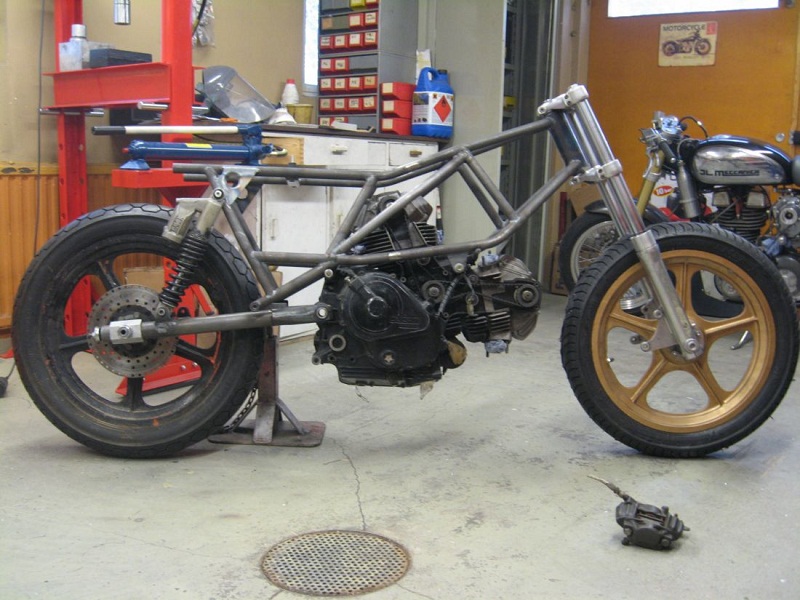

| Bon ben voilà.....pour m'obliger à envoyer le bois..... Ce projet risque de s'étaler dans le temps.....en mois, en années....Vu le temps libre, ça va avancer doooooooooooooooooucement, mais s'po grave. Je fouille dans mes caisses histoire de réunir toutes la quincaillerie nécessaire..... Je réunis grâce à la générosité de mes amis des pièces qui vont me permettre de mener à bien un projet qui me hante depuis un petit moment.......depuis la (presque) fin de la mutation de titine. L'objectif est d'habiller une Pantah de manière a lui donner des airs de TT2. Un truc dans le genre, ça me ferait kiffer (merci Armando & Shilt  )  J'ai un cahier des charges qui commence à se préciser, même si il changera surement en cours de route... A savoir que j'ai à ce jour : -Cadre Ducati 500SL 1980 (passage en cantilever) -Moteur 800SSie 2004 -Deux carbu Mikuni 40mm -Grosses pipes d'admission pour faire sortir les carbus des deux côtés du cadre -Bras oscillant 900SS carbu -Jantes Marchesini 5 branches 1000SSie -Fourche ZX10R 2005 -Etriers Radiaux Tokico -Compteur Véglia Ducati 500 Sport Desmo -Moules tête de fourche et coque de selle TT2 => pièces en carbone home made, biensur! -pleins de périphériques utiles, élec, freinage, accel, entraineur, durit, platines repose pieds, disques de freins, etc......... Ce qu'il va falloir faire faire. Bidon alu style TT2 Renfort de cadre Ligne deux en un et silencieux Araignée alu A savoir que c'est mon poto Crazydesmo qui va s'y coller. Quelques tofs du bordel aujourd'hui, en espérant que ça ne reste pas trop longtemps qu'un tas de pièce   _________________ Ego Honorus Kukus, divina incarnationem Domine Vador Im 'forsit patrem vestrum | |

| ça va être long c'est sur.... Merki pour la fraîche! Le pire, c'est que je pense qu'une fois que j'aurais déterminé ce que je veux faire et que j'aurais passé "ma commande" auprès de crazy, ça ira relativement vite.... Ce que je crains c'est tous les imprévus, les galères d'adaptation, genre axe de roue avant ou intégration élec..... Mais le principal c'est d'attaquer! La différence c'est que cette fois ci c'est pas sur ma moto "pour rouler" que je vais bosser.....Donc je ne vérifierais pas l'adage qui veut "qu'a vouloir finir trop vite sa meule, on prend le risque d'y monter de la merde" Sans dec, en théorie, le moulin devrait s'adapter comme ça dans le cadre. Faut que je le monte pour pouvoir établir ou seront les renforts. Ensuite, j'ai déjà dégrossi l'idée du cantilever (en lieu et place des deux amortos d'orgine) et ça devrait pas poser de problème..... Pour le bidon alu de TT2, j'ai vu de quoi était capable mon pote, et je peux vous dire que je vais même pas prendre la peine de regarder ailleurs genre Tank Shop ou autres.... Y'aura pas mal de boulot sur l'habillage en carbone, mais vu que c'est moi qui avait fait les moules pour le TT2 de mon poto, je sais un peu ou je vais. J'hésite encore sur deux ou trois points, genre place de la batterie, lithium ou pas (fonction des finances) vitesses inversées ou pas (tringlerie ou prise directe sur le moteur) et la coque arrière......Oui, pour la coque j'attends d'avoir avancé pour voir si la coque que j'ai faite pourrait bien se marrier avec le résé et le tête de fourche...qui je le rappelle seront en carbone.... Je suis content, au passage, de "recycler" dignement mon moteur de 800SSie, qui passera en carbu. Donné initialement pour 77Cv et 7Mkg, je pense que ça ira bien dans une meule vive et légère, avec un gros freinage et des bonnes suspattes Voila, si y'en a qui se sont déjà essayé à ce genre de bitza et qui veulent, peuvent, faire partager leur expérience, je leur fais un bisou sur la fesse gauche _________________ Ego Honorus Kukus, divina incarnationem Domine Vador Im 'forsit patrem vestrum | |

| Bel outils , si tu la sors comme la photo , elle va être terrible . T'as déja dépouillé un Pantah ?

 Ah oui on est voisin en effet. Euh, ça ressemble a du NCR, mais vu la géométrie, je suis pas certain que ce soit une réplique du cadre Pantah NCR.... Seb, un avis la dessus? Quoiqu'il en soit, merki pour la photo, j'ajoute ça a mon dossier top secret, auquel certains généreux contributeurs ont déjà participé - mamanjaipeur a écrit:
- Bel outils , si tu la sors comme la photo , elle va être terrible . T'as déja dépouillé un Pantah ?
En tous cas amuse toi bien. Merki Môman. Oui le but, c'est de se rapprocher d'un truc aussi énervé que la Pantah teutonne en photo. Y'a du boulot pour en arriver la. Rien d'impossible. Surtout comparé à ton projet Zabel. Niveau partie cycle je pars pas d'une feuille blanche comme toi, ça va plus être du plug & play. Et non, je n'ai pas dépouillé un Pantah, c'est un ami qui m'a généreusement légué ce cadre, il avait besoin de place, je me suis dévoué pour lui en faire - franck72 a écrit:
- ha ouai,vu les pieces deja récoltées tu peux vraiment faire du bon travail et tu as raison de dire qu'il est important de ne pas bruler les étapes au risque de ne pas etre satisfait du resultat final.
amuse toi bien Les étapes, mêmes si je voulais les brûler, je pourrai pas... 'fin j'me comprends.... Et pour ce qui est des pièces, je tiens au passage à remercier Crazydesmo et mon ami Aurélien, qui j'espère me liront. C'est grâce à eux deux que ce projet prend vie. J'ai un budget plus que serré et la plupart des pièces qui vont participer à ce projet sont le fruit de l'amitié, je peux pas le dire autrement....sinon que cette moto va pas me coûter grand chose, si ce n'est du temps... - Artex a écrit:
