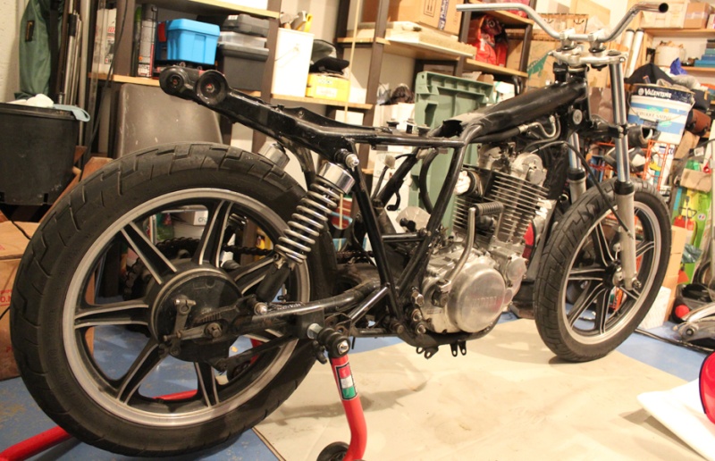

J'ai pu me lancer dans le démontage ce week end, tout juste deux heures. Comme des photos parlent bien plus que des mots, je vous laisse un aperçu du début.
Rangement du garage pour avoir tout l'espace nécessaire à côté de mon fz6 de tous les jours.
Un gromono en IDF Photo_10
Petit aperçu de profil
Un gromono en IDF Photo_11
Résultat après deux heures de boulot en prenant tout le temps qu'il faut pour les photos et bien s'organiser.

Donc pour le moment, les garde boue ont sauté, la batterie et le début de la boite à air (pas sur la photo).
La prochaine étape, je lui vidange son huile, ce qui me permettra d'enlever le réservoir (besoin de la démarrer pour vidanger). Tout va sauter sauf les roues la fourche pour le moment.
